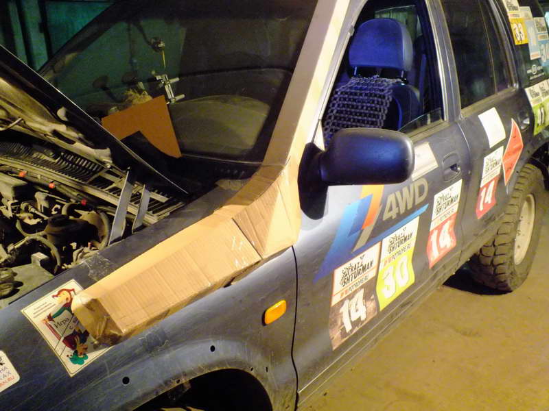

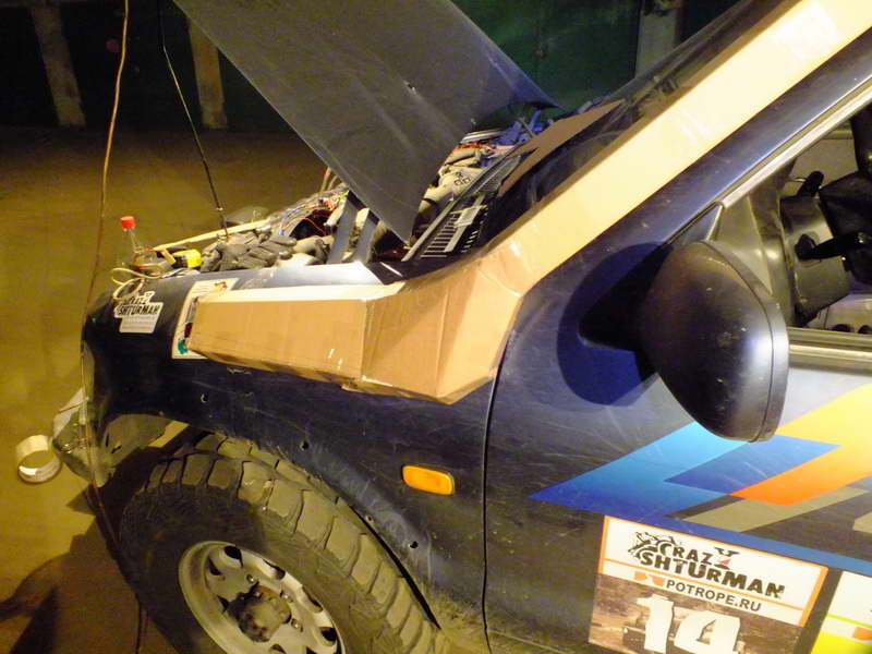

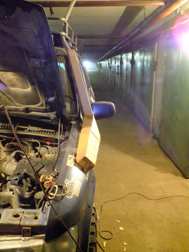

post May 27 2012, 09:48 PM
Ну вот и меня постигла чаша сия - начал ваять шноркель ...
