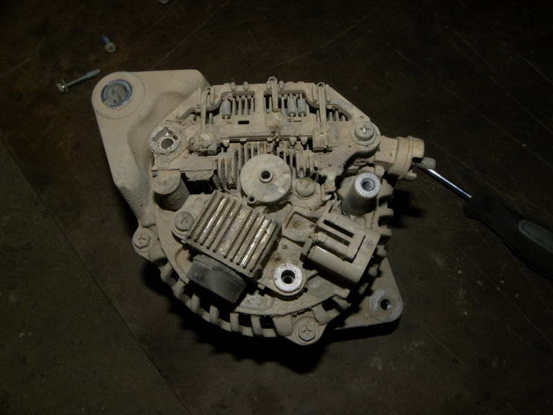

Сегодня, с целью примерить новый генератор на 120 А, снял родной Спортяжный.
У меня стоит MANDO AB1700035 (0K011 18 300D) на 70 Ампер.
Расстояние между двумя нижними "ушами" - 67 мм
Родной генератор MANDO 70A в сравнении с генератором CEVAM 120A
Кстати, обнаружил следы "физического контакта" корпуса генератора со шляпкой стяжного болта на карданчике рулевого редуктора rvu-i-mech.gif

Panzer38   Итак, жизненные обстоятельства перебороли лень и в...   Jul 12 2011, 09:43 AM
korol   вопрос такой, если стандартный гена и например вру...   Jul 12 2011, 10:05 AM
Panzer38   вопрос такой, если стандартный гена и например вр...   Jul 12 2011, 10:24 AM
korol   Этот 120 А сколько обошелся?   Jul 12 2011, 10:28 AM
Panzer38   Этот 120 А сколько обошелся? Менее 2 тыс. руб ...   Jul 12 2011, 01:06 PM
DimTs   Cevam-ом нету :( Что поставить - Валео 436643 (1...   Aug 16 2011, 11:34 PM
Panzer38   Cevam-ом нету :( Что поставить - Валео 436643 (...   Aug 17 2011, 11:38 AM
DimTs   Я бы поставил на 120А. :B162: Уже второй месяц ...   Aug 17 2011, 06:08 PM
Panzer38   Panzer38, может уже было, тогда прошу прощения. ...   Aug 17 2011, 05:54 PM
Ильдар М   Panzer38 расскажи о доп переделках   Aug 18 2011, 10:06 PM
Panzer38   В общем, переделки минимальны: 1. Для крепления сн...   Aug 18 2011, 10:53 PM
