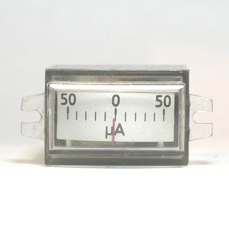

Толк есть только с амперметра. Например М4247...
... подключить параллельно плюсовому проводу (между АКБ и блоком предохранителей) или параллельно минусовому (толстому, но чувствительность хуже).
Это и будет полноценный контроль заряда-разряда АКБ!
