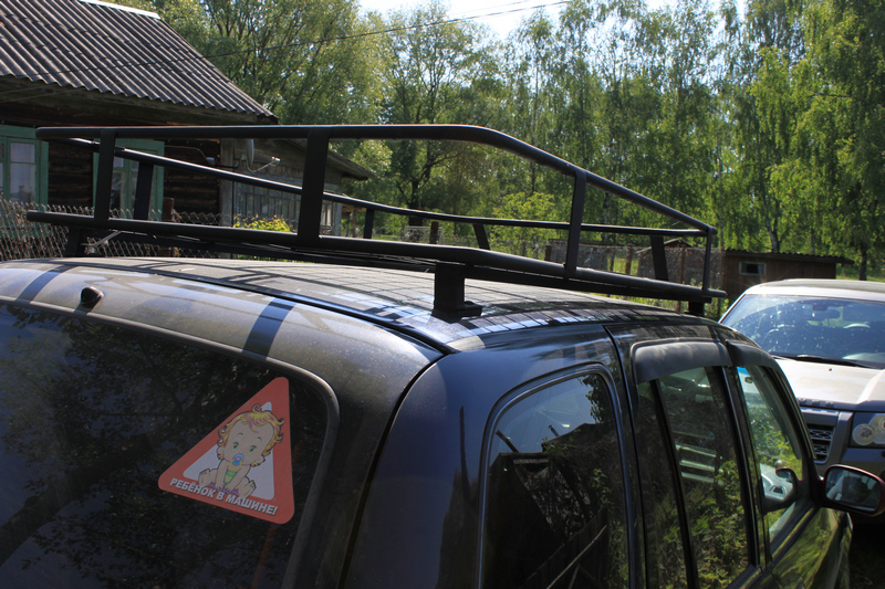

Но теперь дошли руки до багажника. Как известно салонного багажника у машины толком как бы и нет, посему взгляд от крыши таки не удалось оторвать... Были рассмотрены разные варианты, но пришло все к тому, что нужно делать полноценный экспедиционник.
Обратились к ребятам, которые изготовили уже тьму корзин и силовых рейлингов для самых разных машин. Однако Спортяжка оказался у них из своего семейства первым. Так что багажник творился фактически по месту, в тесном контакте мастеров с заказчиками...
В итоге были изготовлены силовые рейлинги, усиленные изнутри, на которые была помещена съемная корзина.
На корзине изначально были предусмотрены крепления для света - 4 спереди и 4 сзади. Есть кронштейн для СВ антенны (не удачный, бум переделывать), кроме того в рейлингах предусмотрены входы в салон для кабелей фар и антенны. Кронштейны для крепления домкрата и лопаты в итоге пока не сделаны - будем доделывать, а то домкрат так и лежит на полке, не порядок...
В общем - смотрите фото, если будут вопросы - готов ответить.

Спешу спросить B170.gif А зачем такой высокий багажник?

Evol   Спешу ответить - высота отчасти продиктована высо...   May 28 2012, 05:26 PM

Butafor   а багажник за 14 рублей стальной?? или люминь??? о...   May 29 2012, 01:28 AM
Toncar   Багажник - 8. Рейлинги силовые - 6.   May 29 2012, 08:57 AM
