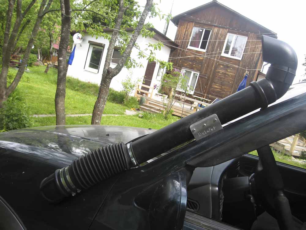

Сезон чтоле начался на шноркели smile.gif)) выкладываю свой, закончил сегодня! И даже без блока АБС, я заморочился, на фото видно скрытую установку внутри крыла, отверстие в крыле сделал бур машинкой идеально аккуратно, даже нет зазора вообще, покрасил торец спила ремонтным карандашом. шноркель сделан из пластиковой трубы диаметр 75 мм, ну а фильтр как был нулевик, так и остался, результатом вроде доволен, во всяком случае все герметично, смотрится вроде ничего, осталось найти из чего решеточку сделать чтобы листва не залетала.
