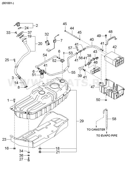

Сегодня новые трюки машинки, но все становится более понятно!
1. Заехал я на заправку, откручиваю крышку бензобака, а она как бутылка газировки открывается (с пшиком таким), но по ощущениям что воздух не наружу идет, а во внутрь.
2. Сама заправка: как дол sensored.gif еб отдал 1000р., и заправлялся минут двадцать- бензин из пистолета летел не в бак, а ноаборот, из бака ef.gif
Фетровый фильтр в черном ящике викинут на помойку в прошлом году, и выведено все на прямую
Я так понимаю, или заср..ся сам этот черный ящик, либо накрылся медным тазом клапан который в этом самом черном ящике, или чего еще может быть?
Вопросик к знатокам: по какому принципу работает этот клапан, т.е. когда именно он должен сбрасывать давление?...

Продувал все сам- все дуется воздух проходит нормуль. Клапан видимо рабочий (он на заведенной как-то цокает не понятно, на заглушенной молчит, но продувается!)
Думал может лыжи, не те то ли я е.....й, поехал в автосервис, приехал в обед, забрал в обед на следующий день.....
Чего они только с машиной не делали: и на подъемник поднимали, и обратно все разбирали, и продували компрессором, все продувается, горел чек, ошибку сняли (расшифровывается по мойму как присутствие паров бензина в системе вентиляции, точно не понял, номер не сказали). Спрашиваю чего дальше делать плечами пожали, сказали: "ХЗ, попробуй типа, поменяй этот черный ящик на новый может пройдет, ключи отдали, даже денег не взяли ef.gif
Куда дальше дуть я уже хз! На заправку приехал опять та же канитель с пистолетом!
Думаю все же это тот самый угольный фильт, который на наших схемах под номером 42, видимо отжил он своё, цену за него назвали 3000р, как по мне, то не стоит у нас в стране экология таких денег!
И еще вопросик последний: куда идет трубка под номером 45 ?....
palyich   сетка на бензонасосе   Apr 10 2012, 03:27 PM
609   что-то не вижу в каталоге да и вообще, есть ли он...   Apr 10 2012, 04:06 PM
Артем1976   Вскрыть полдела - надо будет досверлить и прогн...   Apr 10 2012, 04:18 PM
Poi$on   Рекомедую засунуть руку по локоть в бак, там обн...   Jun 29 2012, 02:25 AM
palyich   Есть. Для разных лет разная. Снять и посмотреть :...   Apr 10 2012, 05:12 PM
609   Это я все понимаю, номерок бы... Где она в катало...   Apr 10 2012, 05:44 PM
ХИЩНИК879   Это я все понимаю, номерок бы... Где она в катало...   Apr 10 2012, 05:52 PM

vlad04sport   Могу выложить, что делал. Но у меня гранд, там без...   Apr 10 2012, 07:39 PM
Stanislav   Грешил прошлым летом на бензонасос, заехал к друзь...   Apr 10 2012, 07:56 PM
Coil   что-то не вижу в каталоге да и вообще, есть ли он...   Apr 10 2012, 08:05 PM
vlad04sport   вот такие болты, и вот такая сетка ну и весь нас...   Apr 10 2012, 08:28 PM
609   вот такие болты, и вот такая сетка ну и весь на...   Apr 10 2012, 08:48 PM
Stanislav   В америкосах после 2000 года насос находится в ст...   Apr 10 2012, 09:00 PM

Просто_Человек   сетка меняется подходит от тойот и вазов. Продаетс...   Apr 12 2012, 09:12 PM
