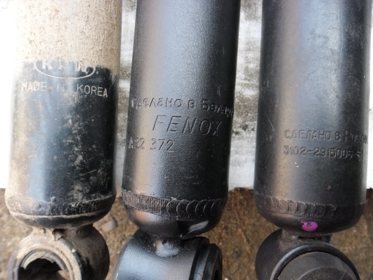

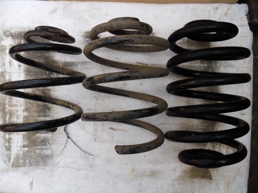

Амортизаторы волга задние Прикрепленное изображение Прикрепленное изображение3102 длиннее оказывается(тока он масло). Поставил с такими пружинами Килен от ОмегиПрикрепленное изображениекак раз место под усиленные подкладки от нексии осталось(без удлинителей).
