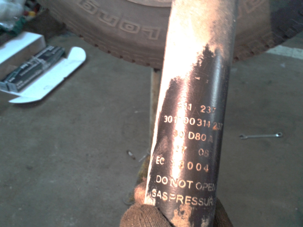

Цитата(Messir @ May 23 2012, 01:38 AM) *
А аморты какие?
Аморты Boge, номера на фотке, они длиннее родных, поэтому удлинитель штока не понадобился.
