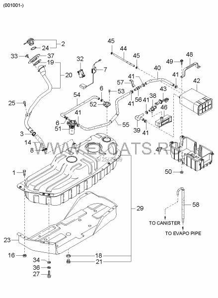

У меня KIA SPORTAGE 2002г.в., бензин.
При заправке бензина из гороловины выплескивается бензин с большим напором, при этом бак полупустой, а в салоне стало сильно вонять бензином.
До этого заправлялся абсолютно нормально.
Сняли и проверили испаритель паров - вроде все нормально, фильтр продувается, клапан вроде скзали тоже живой. Шланги и патрубки все на месте.
Буду очень признателен если подскажите в чем может быть дело?

Чтоб не думалось на черный ящик, клапана и фильтра в выходные открутил их вообще, остался в свободном состоянии шланг который идет из бака на улицу.
поехал попробовать заправиться, думал бензин должен залететь в бак, а тут он отказался туда поступать категорически ef.gif ef.gif выплескивается и все тут.
Получается что у меня проблема не с вентеляцией бака а сподачей именно с подачей бензина в бак.

609   Вот такой у меня бак (взято отсюда). http://i039....   May 31 2008, 10:47 PM
Дальний   Вот такой у меня бак (взято [url=http://www.elcat...   Jun 1 2008, 01:03 AM
КСергей   Действительно, начни с фильтра 46, он хоть и назыв...   Jun 1 2008, 04:21 PM
609   В общем так. Провозился полдня. Сперва еле нашел л...   Jun 1 2008, 07:10 PM

А.Петрович   Значить так. Наш бак - тут. Деталька я так понима...   Sep 16 2009, 12:36 PM
609   Огроменное СПАСИБО, а то я думал на деталь 52. С...   Sep 16 2009, 12:55 PM
А.Петрович   Стоп... Она родная! :sorry: Долезть - да, п...   Sep 16 2009, 01:46 PM
А.Петрович   Стоп... Она родная! :sorry: Долезть - да, п...   Sep 18 2009, 12:59 PM
609   Проблема решилась :-) Но другим способом. Оказало...   Sep 18 2009, 01:23 PM
