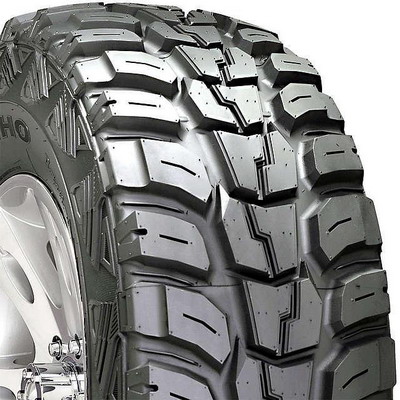

Выбор между Kumho KL71

На Кумхе я уже третий год катаюсь. Мне нравится. Минус резины (вытекает из ее направленности) - стачивается на асфальте "пилой" - становится как диск циркулярной пилы.

Кумха KL71
+ очень прочная резина. ТОЧНО имеет стальной корд по протектору (проверено железнодорожным костылем smile.gif )
+ Каменный триал ей не страшен - также неоднократно проверено на практике, в Дюкинском карьере в том числе B200.gif
+ В гОвнах - если вперед уже не едет, но машина еще не лежит на днище и мостах, то назад наверняка можно выбраться (за счет направленности рисунка)
- быстро стачивается на асфальте, причем, "пилой". При этом начинается выбрация на низких скоростях.
Но этот же недостаток в грязи идет в "плюс", т.к. "зубья пилы" работают как новые грунтозацепы smile.gif smile.gif
