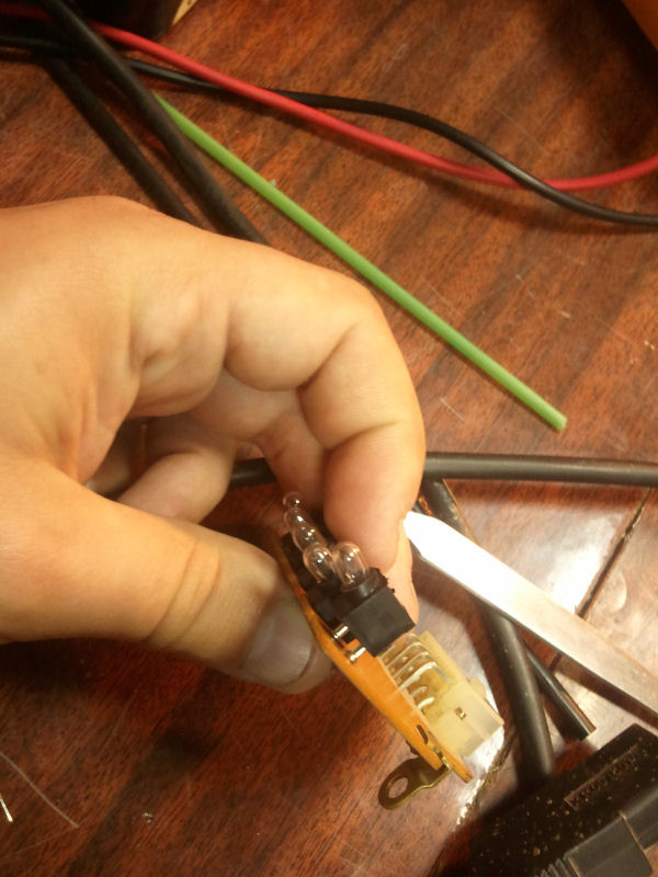

В общем, вытащил я лампочки.
Поддеваем "черную хреновину квадратную", вставляя нож между платой и хреновиной и тянем вверх.
Лампочка вместе с резиновым держателем снимается.
Дальше уже легко - отгибаем усики контактов лампы на резиновом держателе и вытаскиваем лампу.
Снял лампу, пошел по ближайшим магазинам - именно таких ламп нет. Прочитав фразу "каждые три месяца перегорают" в этой теме, решил поставить светодиоды из нерабочего фонарика, купленного когда-то за 50 руб.
В качестве сопротивления резисторы SMDшные в разрез дорожек, номинал 2,2 кОм.
Впрочем, опоздал я с этим лет так на ..цать - вряд ли кому это интересно, машин с дорестайла осталось мало.
