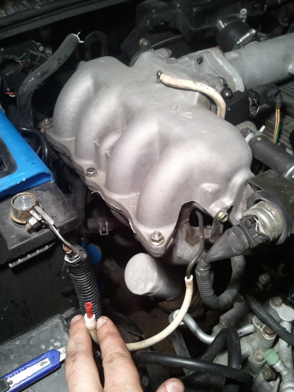

Помогите пожалуйста. Менял топливный фильтр, неудачно пошевелив рукой и сорвал откуда-то белую трубку (на фото). Одним концом она осталась одета туда, где была, а вот куда она подключалась - не могу понять. Ночью при свете фонарика облазил все вокруг в радиусе натяжения трубки - ничего не нашел, куда бы она могла идти sad.gif
Кто-нибудь может посмотреть под капотом у себя куда она идет? Если не трудно - сдайте фотку (да, на словах трудно доходит) или покажите стрелкой на моей фотографии, куда ее втыкать.

К клапану продувки адсорбера (возле черного боченка-адсорбера).
