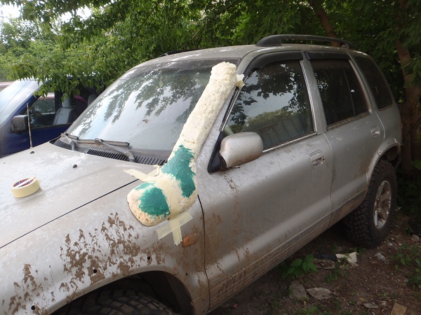

acTpo   Вот и я ошноркелился. Фотки на днях выложу, надо е...   May 27 2012, 08:05 PM
Panzer38   Ну вот и меня постигла чаша сия - начал ваять шнор...   May 27 2012, 09:48 PM
Вован36   Ну вот и меня постигла чаша сия - начал ваять шно...   May 27 2012, 10:32 PM
Evol   А если не секрет, почему от середины крыла шнорке...   May 27 2012, 10:35 PM
Вован36   Там стоит АБС :B093: Ясно теперь все, просто у...   May 27 2012, 10:44 PM
acTpo   А если не секрет, почему от середины крыла шнорке...   May 27 2012, 11:39 PM
Panzer38   А если не секрет, почему от середины крыла шнорке...   May 28 2012, 09:40 AM
acTpo   Подправил пост выше, добавил фотки.   May 28 2012, 11:27 PM
ghost   Подправил пост выше, добавил фотки. видок то пря...   May 28 2012, 11:32 PM
acTpo   видок то прямо таки :rulez: :rulez: :rulez: :...   May 29 2012, 12:09 AM
Butafor   Сезон чтоле начался на шноркели :))) выкладываю с...   May 29 2012, 12:26 AM
acTpo   Сезон чтоле начался на шноркели :))) выкладываю ...   May 29 2012, 12:35 AM
