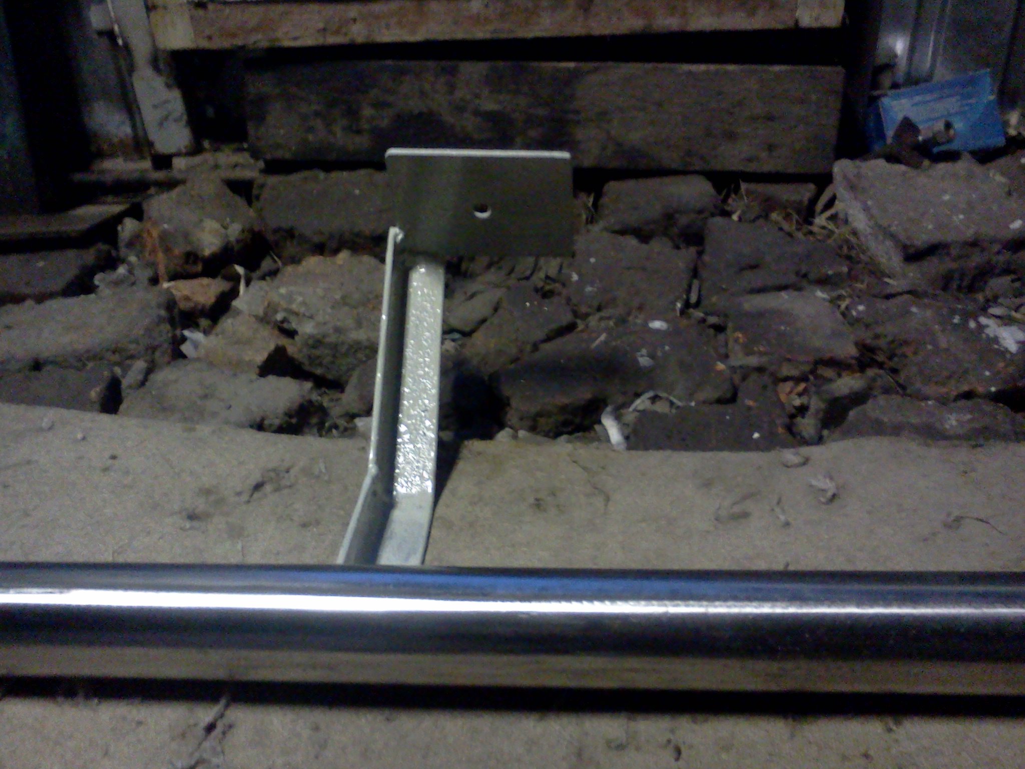

Вот соорудил бюджетные пороги, в основном для красоты, ребенку удобно залазить да и самого выдерживают. Труба н/ж 57-я, уголок 45, закрепил шпиликами на 14 в штатные отверстия вентиляции, толщина пластины 5 мм., с другой стороны шайбы из той же пластины. Правда трубы коротковаты маленько, но что осталось от монтажа трубопровода.Прикрепленное изображение Прикрепленное изображение Прикрепленное изображение Прикрепленное изображение
Похоже ими можно, чего нибудь или еще хуже, кого нибудь прищемить.
Я бы на концах сделал закругления..

RASH   Вот соорудил бюджетные пороги, в основном для крас...   Jun 15 2012, 03:52 PM
c4d8   Вот соорудил бюджетные пороги, в основном для кра...   Jun 15 2012, 11:57 PM
RASH   Похоже ими можно, чего нибудь или еще хуже, кого ...   Jun 16 2012, 12:16 AM
c4d8   Ими ни кого и ни чего не прищимешь, проверенно на...   Jun 16 2012, 03:09 PM
