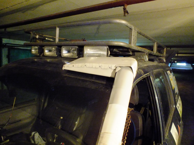

Ну статью Месного Аксакала наверно читали все...
Я пошел другим путем, не стал заморачиваться с плавлением пластика(пока не стал), и заделкой отверстий...
просто купил корпус от москвича 2141 (380 руб), и присобачил эту бочку заместо штатной приблуды,теперь фильт воздушный у меня идет по 45 рублей..но (нет не так) НО!
задумался теперь как и что выводить над крылом,какую конструкцию сооружать. Хочется и что-бы эстетика была хоть какая и не дорого....а посему, предлогайте материалы и технологию...только не сильно заковырестую типа литьё под давлением пластика в форму,но и простых водосточных труб мне тоже не надо.
Сам думаю прикупить вот эту штуковину ну и с небольшими переделками её применить на спортяге.
тем более вести до крыши шноркель не хочу пусть максимум над капотом торчит сантиметров 15..
серавно глубже капота нырять нежелательно,ибо через воздушную заслонку салона все польется на моторчик печки и в ноги штурману!
Чё думаете други?
Может есть более бюджетнокрасивый вариант? А?
post Jun 17 2012, 08:52 PM
Забор воздухп будет снизу "головы".
