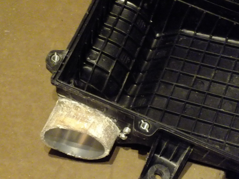

post Jun 23 2012, 10:49 PM
После обмазывания поксиполом, обертывания тканью и пропитывания эпоксидкой...
когда затвердеет. Отрезаем все лишнее и получаем вот такое:

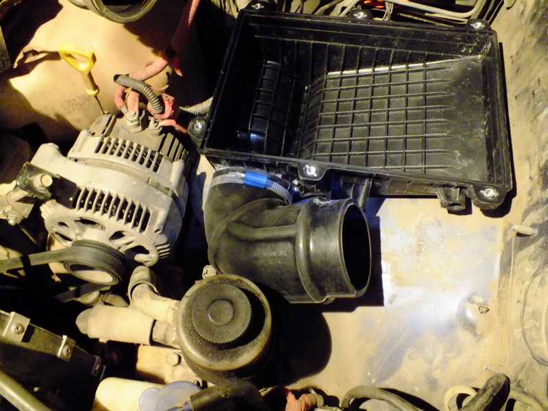

На этот патрубок с достаточным натягом налезает 90-градусный патрубок 3110-1109300-20.
ПОлучается вот так:
