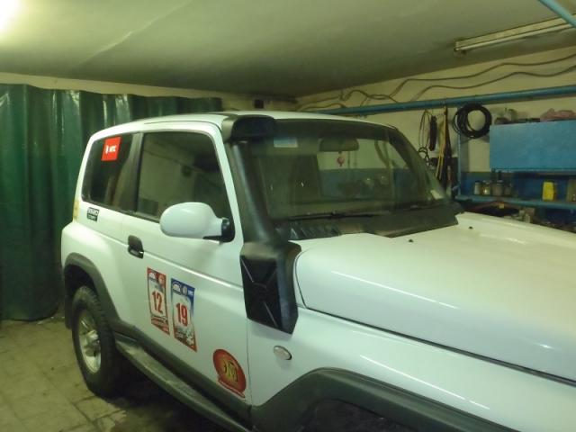

Ну статью Месного Аксакала наверно читали все...
Я пошел другим путем, не стал заморачиваться с плавлением пластика(пока не стал), и заделкой отверстий...
просто купил корпус от москвича 2141 (380 руб), и присобачил эту бочку заместо штатной приблуды,теперь фильт воздушный у меня идет по 45 рублей..но (нет не так) НО!
задумался теперь как и что выводить над крылом,какую конструкцию сооружать. Хочется и что-бы эстетика была хоть какая и не дорого....а посему, предлогайте материалы и технологию...только не сильно заковырестую типа литьё под давлением пластика в форму,но и простых водосточных труб мне тоже не надо.
Сам думаю прикупить вот эту штуковину ну и с небольшими переделками её применить на спортяге.
тем более вести до крыши шноркель не хочу пусть максимум над капотом торчит сантиметров 15..
серавно глубже капота нырять нежелательно,ибо через воздушную заслонку салона все польется на моторчик печки и в ноги штурману!
Чё думаете други?
Может есть более бюджетнокрасивый вариант? А?

леший   А я себе сделал из Д-16 Ден видел ему понравилось....   Jul 4 2007, 12:29 PM
Striker   А я себе сделал из Д-16 Ден видел ему понравилось...   Jul 4 2007, 05:45 PM
леший   Я наконец щелкнул свою работу. Сейчас попробую выл...   Jul 5 2007, 11:13 PM
Striker   Я наконец щелкнул свою работу. Сейчас попробую вы...   Jul 5 2007, 11:45 PM
леший   Я так понимаю. Руслан( если ошибся поправь),Денис,...   Jul 6 2007, 01:06 AM
stomatolog   Я так понимаю. Руслан( если ошибся поправь),Денис...   Jul 6 2007, 08:13 AM

kostetik   минимальный это труба из д16 диаметром 62мм, меньш...   Jul 24 2007, 10:21 PM
леший   минимальный это труба из д16 диаметром 62мм, мень...   Jul 24 2007, 10:25 PM
kostetik   дизель и через соломинку насосется....у нас расход...   Jul 24 2007, 10:30 PM
леший   [quote name='kostetik' date='Jul 24 20...   Jul 24 2007, 10:35 PM
kostetik   Дим, все правильно говоришь... Но есть нюансы: 1. ...   Jul 25 2007, 08:07 AM
kostetik   окончательно!   Aug 4 2007, 10:26 PM
stomatolog   окончательно! Имхо низковат и слишком в ст...   Aug 8 2007, 12:28 AM
komarik   поздравляю с завершением в воде еще не испытывал ...   Aug 5 2007, 04:37 PM
kostetik   Спасибо! Нет еще не довелось,природа подкачал...   Aug 5 2007, 07:29 PM
леший   Спасибо! Нет еще не довелось,природа подкача...   Aug 7 2007, 11:59 PM

acTpo   Вот и я ошноркелился. Фотки на днях выложу, надо е...   May 27 2012, 08:05 PM
Panzer38   Ну вот и меня постигла чаша сия - начал ваять шнор...   May 27 2012, 09:48 PM
Вован36   Ну вот и меня постигла чаша сия - начал ваять шно...   May 27 2012, 10:32 PM
Evol   А если не секрет, почему от середины крыла шнорке...   May 27 2012, 10:35 PM
Вован36   Там стоит АБС :B093: Ясно теперь все, просто у...   May 27 2012, 10:44 PM
acTpo   А если не секрет, почему от середины крыла шнорке...   May 27 2012, 11:39 PM
Panzer38   А если не секрет, почему от середины крыла шнорке...   May 28 2012, 09:40 AM
acTpo   Подправил пост выше, добавил фотки.   May 28 2012, 11:27 PM
ghost   Подправил пост выше, добавил фотки. видок то пря...   May 28 2012, 11:32 PM
acTpo   видок то прямо таки :rulez: :rulez: :rulez: :...   May 29 2012, 12:09 AM
