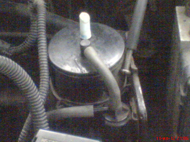

А по поводу эл.магн.вак. клапана, я никак не могу понять, как он сам может сработать?!
Я его тоже менял(на снимке- пятёрочный), никакой разницы!
+7 916 607 3858
Insight
post Jun 13 2011, 08:27 PM
Гость
Цитата(Andrey832 @ Jun 13 2011, 08:11 PM) *
понятие не имею, как он так сработал, но больше просто не на что не похоже... Удар по переду на ровной дороге. Я как-то пробывал на 40 включить полный, вот эффект такой же, только сильнее в разы...

давно не писал ==но сегодня проблемма та же-только со скрежетом и только в левом переднем -как при срабатывании АВС на снегу=поехал = снял муфту и сразу до подшипника(заменил хоть ненужно было -как новые- я 40 откотал и сколько до меня незнаю)-продолбались зря - ставлю муфту =двигаюсь- клинит и скрежет- снимаю муфту едит- без содержимого муфты то же самое-клинит= кошмар прямь- при полном приводе все ок. короче обнаруживаем что воздух сосет постоячнно=только при включении рычага сильней. промыл со шприца спиртом =клинить перестало. клапан тоже мыл и крышечку похоже оттстойник снизу снимал- к стати она свободно снимается или защелку сломал-всеравно после промывки немного сосет-но работает все вроди бы правильно-больше не клинит- а удары действительно жуткие = B093.gif интересно =почему только в левое колесо?. B093.gif так должно немного подсасывать или нет? B020.gif и решил я тогда снять шланг от колектора и болтиком заглушить- будит надо одену шланг и всё=а так убится можно...а я не верил B228.gif да- еще забыл-- если вдруг в дороге такое=без муфты можно ехать.... B128.gif и почему при выбрасывании шестерен скрежет и клинит...здорово не бейте я и так устал.... 39a.gif

sashamas   А по поводу эл.магн.вак. клапана, я никак не могу ...   Jul 12 2012, 12:03 AM
Александр 533   А по поводу эл.магн.вак. клапана, я никак не могу...   Jul 12 2012, 08:16 PM
sashamas   В пятёрке клапан стоит в системе холостого хода (...   Jul 12 2012, 10:59 PM
