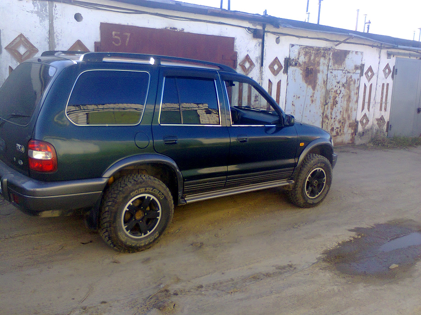

воттак было Прикрепленное изображение так стало Прикрепленное изображение слева родная справа омеговская Прикрепленное изображение амо старый и новый волговский Прикрепленное изображение поставил...Прикрепленное изображение так получилося Прикрепленное изображение 39a.gif

Петр   Фары наверно совсем в землю смотрят теперь?   Apr 22 2009, 08:42 AM
609   Ну что сказать.... Колесики маловаты :D   Apr 22 2009, 09:10 AM
Fisher-77   На зад проставки стоят? По фотке не видно :( Кол...   Apr 22 2009, 09:52 AM
polych   проставки стоят...да колесики пока маловаты,но зад...   Apr 22 2009, 10:50 AM

Lotus   Не было времени, наконец руки дошли. Результаты ли...   May 2 2009, 10:09 AM
Andsanich   ЛИФТАНУЛСЯ-LIGHT. Вроде маленько а ощущения положи...   May 3 2009, 11:40 AM

mishk23   Мой Sport 235/75R15 перед волговские пружины 4 ри...   May 25 2009, 08:12 PM
Роман   Мой Sport 235/75R15 перед волговские пружины 4 р...   May 26 2009, 06:22 PM
609   Пришло втемя замены передних амо!!! -...   May 26 2009, 06:27 PM
Роман   Надо аккуратно срезать чашку со спортяговской сто...   May 26 2009, 06:46 PM
609   вот- чашку может и оторвать наверное на кочках-?...   May 26 2009, 06:55 PM
mishk23   Наверное, я не зря заговорил про опытного сварщик...   May 26 2009, 09:41 PM

ghost   Родные шпильки вышибаются. Берется длинный болт с...   Dec 2 2009, 09:11 PM

коротышка   В ваших рядах прибыло. Здравствуйте. Месяца 2 изу...   Nov 11 2009, 10:33 PM
коротышка   Естественно без колес. Перед - пружины ВОЛГА жестк...   Nov 12 2009, 10:16 AM
коротышка   проставка не меняет сути - пружина спортажевская м...   Nov 12 2009, 08:36 PM

Butafor   По Стабилизатору. Лифтанулся 2 года назад пробег с...   Nov 19 2009, 01:04 AM

ghost   БФГ 235.. зад пружыны от гранда + проставки дюралю...   Dec 2 2009, 09:45 PM

serg898   -вот и я лифтанулся маленько...небольшой отчет: .....   Apr 14 2010, 02:40 AM

serg898   Спасибо :) ... ( еше один опыт - приобретенный бл...   Apr 14 2010, 11:03 PM
ghost   Спасибо :) ... ( еше один опыт - приобретенный б...   Apr 15 2010, 12:02 AM
serg898   а какая тлщина передней проставки? все как здесь...   Apr 15 2010, 12:35 AM

Дим   Сделал и я небольшой лифт . Зад-проставки от Некси...   Jun 5 2010, 10:50 AM
ghost   Сделал и я небольшой лифт . Зад-проставки от Некс...   Jun 5 2010, 12:19 PM
Дим   я делал не сам. Что надо ослаблять знал и просил т...   Jun 5 2010, 12:33 PM
ghost   я делал не сам. Что надо ослаблять знал и просил ...   Jun 5 2010, 01:01 PM
Дим   но не факт что делали как просил... ;) похож пан...   Jun 5 2010, 01:11 PM
ghost   это исправимо? конечно... можеш даж сам попробов...   Jun 5 2010, 01:21 PM
