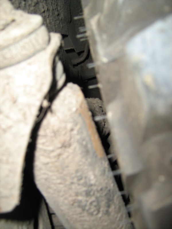

Ну вот поставил диски от витары ЕТ+25 теперь при слегка подрезанном бампере и брызговике, в диагоналке, ничего не трет.
Способ проверки очень простой - заезжаем в кувет и ловим там дагоналку примерно вот так...
Хочу заметить что даже этот способ, не самый лучший для проверки влазит колесо в арку или нет.
При правильно работающей подвеске в динамике велика вероятность что подвеска пробьется до отбойника. поэтому знающие джиперы проводят проверку следующим способом.
Снимают пружину ставят колеса и садят машину на отбойники. Потом вращают колеса в разные стороны и смотрят задевает или нет. B228.gif
Вариант что поставим жесткие пружины и подвеска никогда в жизни не сожмется до отбойника - является антиджиперским, и годится только для того что-бы попонтоваться не съезжая с асфальта. otstoy.gif
Поскольку этим самым мы ограничиваем ходы подвески, что неминуемо ведет к застреванию на безобидных кочках.
Между задним амортизатором и шиной, при полностью сжатой подвеске, остается где то пол пальца.
На амортизаторе видно ржавое пятно, это слет от задевания 29" резины на родных дисках.
