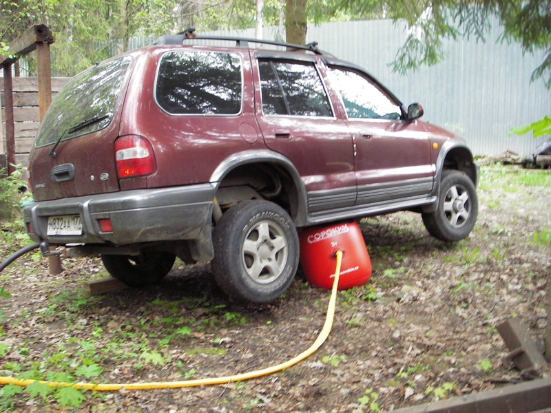

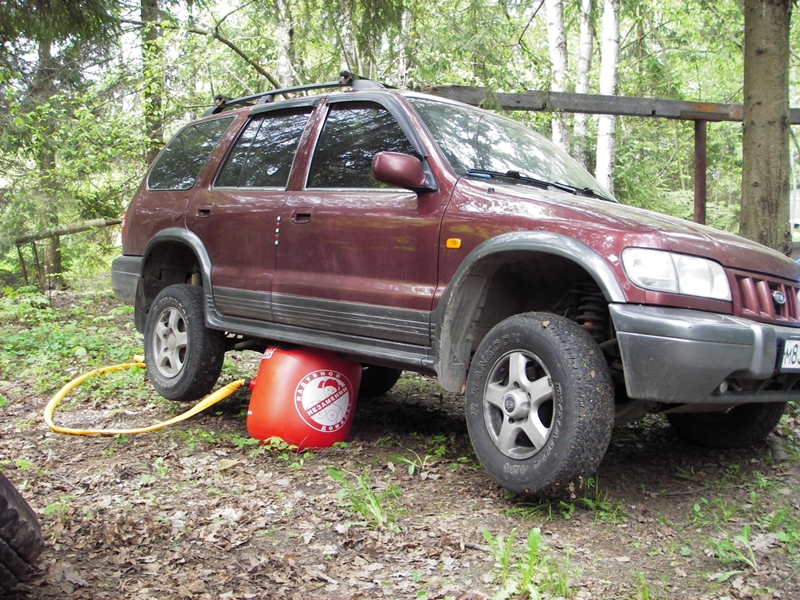

Купил игрушку у СОРОКИНА цена 2 килорубля
прикольно понимает на холостом ходу,
пришлось сделать переходник из шланга D40,
т.к. "пацанская насадка" на концевой трубе не
позволяет создать давление для накачивания
