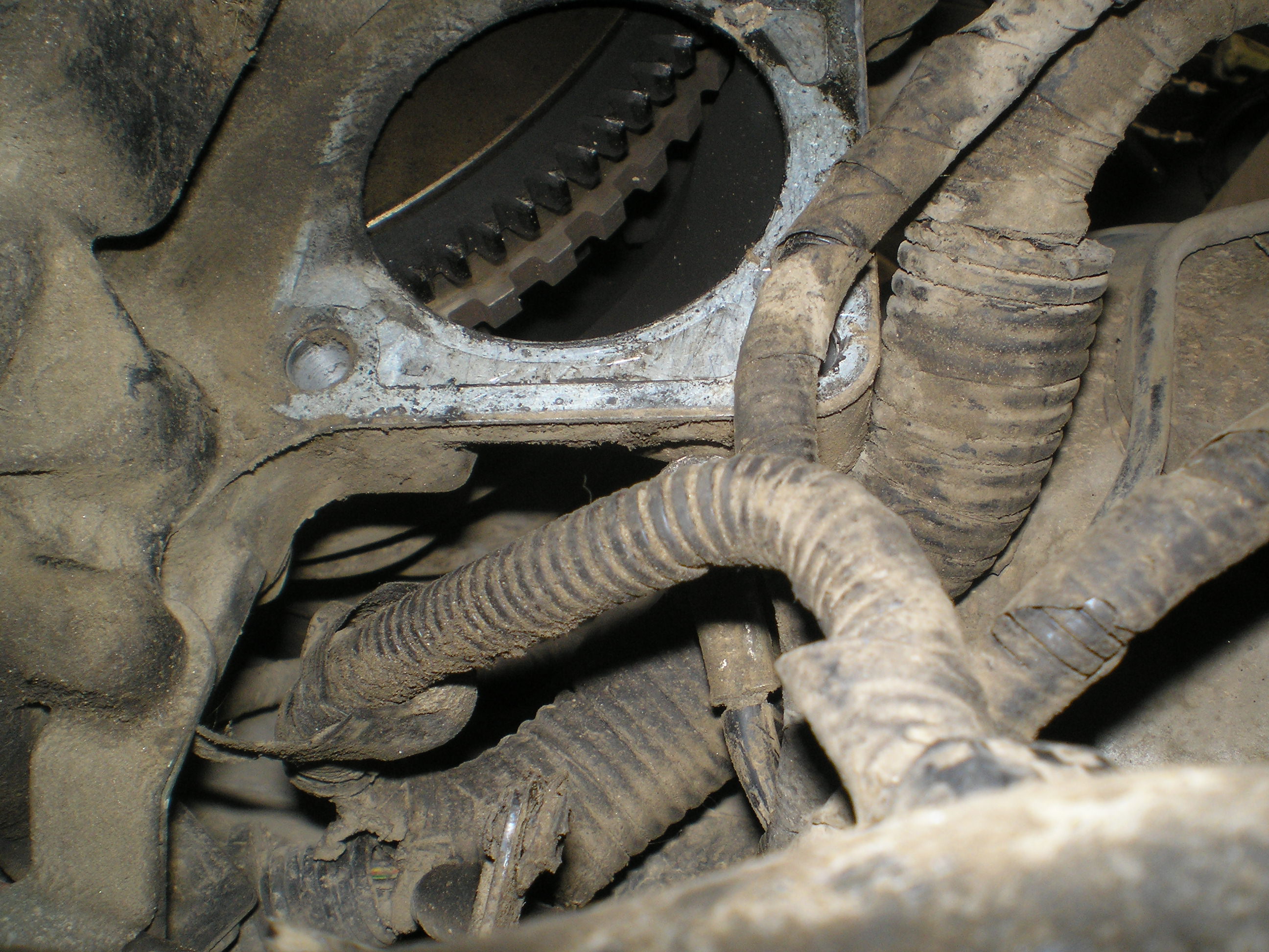

Привет всем. Проблемка такая: надо как-то извлечь стартер наружу, но чтото не пойму с какой стороны к нему подступиться. Просмотрел со всех сторон, но подходящей , извините, ЩЕЛКИ не нашел. Прошу совета.Плииииз. Кореец, ТД, дв. RF, 2002г.

Поделюсь своим опытом!Если есть кронштейн впускного,снимаем его.Все косы проводки в сторону.С ямы откручиваем кардан,цилиндр сцепления,еще мешает какой то датчик на кронштейне,пришлось его вверх загнуть,но можно и вниз.Все 3 болта откручивал снизу,тут уж как повезет,места чтоб провернуть ОЧЕНЬ мало." 2болта головкой с карданами и удлинителями,1 накидным с трубой.Ставить уже проще.

korol   При снятии мучался карданчиками,провода отсоединил...   Jun 14 2011, 03:11 PM

dvin-ps   провода отсоединял сверху!с ямы снимал передни...   Jun 14 2011, 11:44 PM
korol   провода отсоединял сверху!с ямы снимал передн...   Jun 14 2011, 11:53 PM

mike482   да нормально там всё откручивается, лучше конечно...   Dec 26 2015, 12:49 PM
m@loy   соглашусь. недавно снимал стартер без ямы/подъемн...   Dec 27 2015, 12:46 PM

удав   Искал но нигде не нашёл фото по снятию стартера. ...   Dec 27 2015, 12:55 PM
Вован36   Искал но нигде не нашёл фото по снятию стартера. ...   Dec 27 2015, 08:09 PM
Trucker   Фото вряд ли кто делал, там все на ощупь делается...   Dec 27 2015, 08:51 PM
