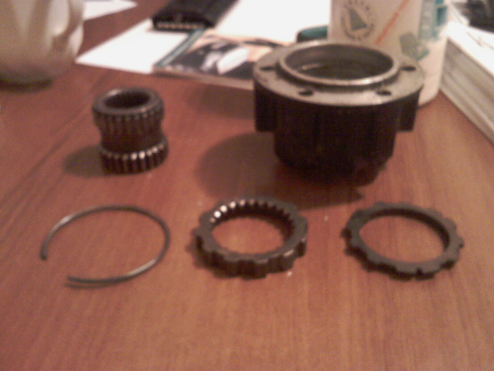

Итак, разобрав свои убитые автоматы, обнаружил много поломок: трехшиповики были даже не 2-х-шиповиками, а, скорее, просто кольцами, поломаны пружины внутри муфт, подшипник в шлицевой втулке одной из муфт был убитым в хлам.
Покумекав, решил переделать по-своему.
Из всех деталей оставил только корпус, шлицевую втулку в сборе с подшипниками, которые оба заменил (подш. № 6200) Прикрепленное изображение, пластмассовое и металлическое зубчатые кольца и стопорное кольцо, которое держит все «кишки» внутри корпуса (вставляется в канавку на корпусе).Прикрепленное изображение Да, забыл про маленькое стопорное колечко, крепящее подшипник на его оси.Прикрепленное изображение
