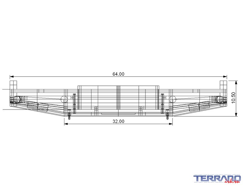

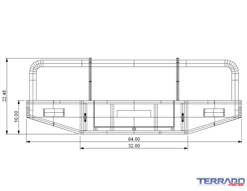

Valen   Некоторые наброски силового каркасного бампера :) ...   Apr 4 2007, 12:08 AM
леший   Выглядит не плохо. А как в натуре будет выглядеть ...   Apr 4 2007, 09:43 AM
Valen   Внешний вид будет прямо зависеть от совершенства т...   Apr 4 2007, 11:18 PM

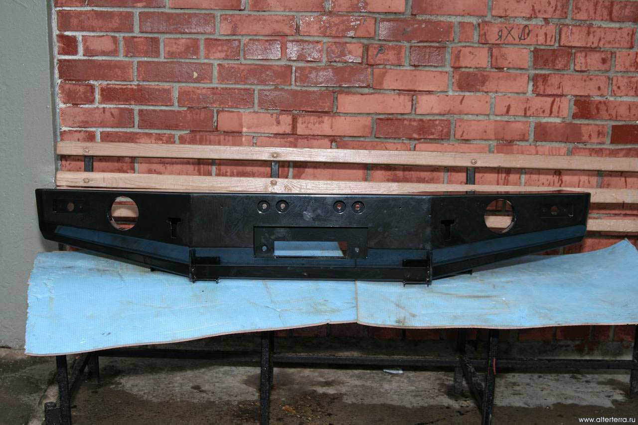

vl@d   свершилось :B162: мы его наконец то сделали :ru...   Aug 30 2008, 07:34 PM
МихаилТ   свершилось :B162: мы его наконец то сделали :r...   Aug 30 2008, 07:46 PM
609   свершилось :B162: мы его наконец то сделали :r...   Aug 30 2008, 09:51 PM
МихаилТ   Вау!!! Срочно покрасить в синий цвет ...   Aug 30 2008, 10:00 PM
BFGoodrich   По ходу... синий надо только в Питере заказывать,в...   Aug 30 2008, 10:01 PM
609   По ходу... синий надо только в Питере заказывать,...   Aug 30 2008, 10:04 PM
BFGoodrich   У нас второй бампер уже тёплый,вот погода была бы ...   Aug 30 2008, 10:10 PM
609   У нас второй бампер уже тёплый,вот погода была бы...   Aug 30 2008, 10:16 PM
BFGoodrich   Я красил спецназом - краска по ржавчине. Сохнет 3...   Aug 30 2008, 10:22 PM
CTAC   Мы хотим снизу три профиля П-образного приварить ...   Aug 30 2008, 10:25 PM
BFGoodrich   А зачем, он вроде и так не скользит , а кинуть в ...   Aug 30 2008, 10:28 PM
609   Мы хотим снизу три профиля П-образного приварить ...   Aug 30 2008, 10:25 PM
МихаилТ   Мы хотим снизу три профиля П-образного приварить ...   Aug 30 2008, 10:32 PM
BFGoodrich   так это, Сань, скорлупка неоденется.....такое обы...   Aug 30 2008, 10:37 PM
vl@d   Мы тут думали,скорлупа скорее всего одеваться буд...   Aug 30 2008, 11:31 PM
609   мдя, скорлупку одевать точно не буду :et: , мине...   Aug 31 2008, 12:16 AM
vl@d   Эх...Я тоже так думал :( Но ведь прекрасной полов...   Aug 31 2008, 12:28 AM
МихаилТ   Мы тут думали,скорлупа скорее всего одеваться буд...   Aug 31 2008, 09:33 AM
609   единственно оно вам наврядли сильно поможет, у ва...   Aug 31 2008, 09:41 AM
