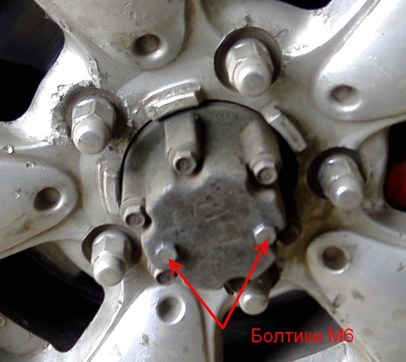

Втулки нужны под болтики, которые вкручиваются в хаб для блокировки/ разблокировки.
Я использовал 2 болтика. Хотя лучше сделать три болта на каждый хаб, через 120 градусов по окружности. С тремя болтами на порядок надёжнее, но их дольше крутить. Если внутри что-нибудь будет закусывать, по причине 2-х болтов, то переделаю на три болта.
Болтики примерно такие,нужно индивидуально подобрать по длине и обточить концы:
Эти болты, когда вкручиваются внутрь, не должны задевать об бочёночек, который на подшипнике вращается. Именно поэтому нужно запрессовывать втулки как можно ближе к стенкам. Места там совсем впритык. И обточенные концы на болтах как раз для того, чтобы об них не чиркало. Это наиболее важный момент.
Как собрать хаб из полученных деталей, думаю сообразит каждый, при случае зафтокаю внутренности. Принцип действия хаба становится очень простым, и максимум что может сломаться- это либо срез шлицов от перегрузки, либо хаб невозможно будет выключить, либо внутри что-нибудь будет задевать по причине криворукости изготовления.
Чтобы заблокировать хаб, нужно более-менее одновременно выкрутить эти 2 болта. Если внутри шлицы налезли друг на друга, то хаб всё равно включиться при малейшем провороте колеса, будет слышен щелчок. Болты лучше выкрутить и воткнуть на их место заглушки, хотя можно оставить в слегка подпружиненном состоянии, но не факт что не потеряются и травы на них не намотает.
Чтобы разблокировать хаб нужно более-менее одновременно закрутить болты. Не очень удобно, но что поделать. Зато дёшево и сердито.

Я просто люблю изобретать различный тюнинг на автомобили. На самом деле при наличии прямых рук вся переделка займёт часов 5 на два хаба. Главное втулки грамотно заклепать. Всё остальное ерунда.
Больше всего времени заняло изучение принципа действия автоматического хаба, попытка его восстановления, и осознание того, какая ненадёжная автоматическая бяка получилась в итоге. Поэтому и переделал на ручное управление.
