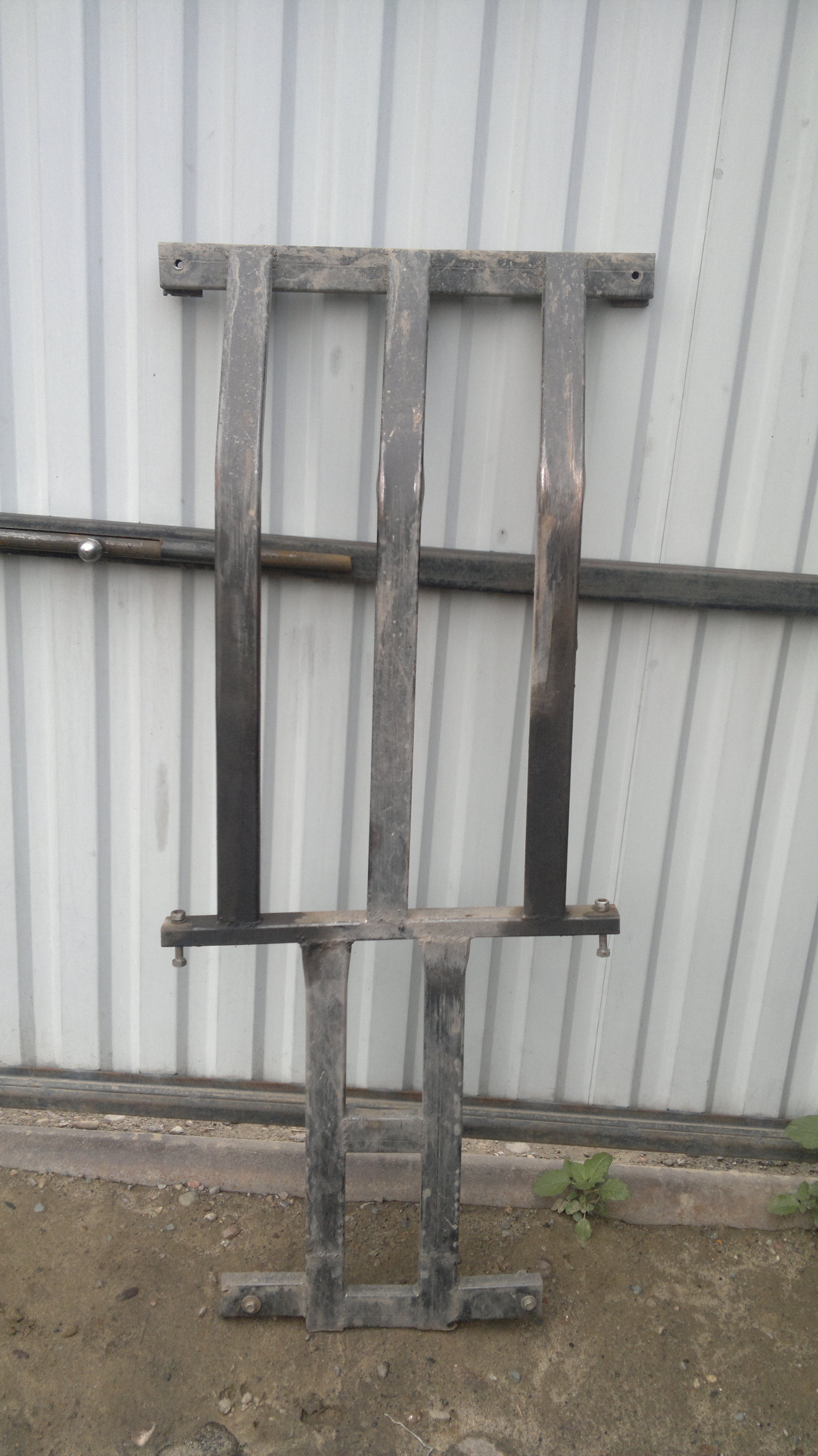

Много прочитал про защиты и разные варианты посмотрел и решил сделать такую. правда фоток на месте нет, только в снятом виде.Прикрепленное изображениеПрикрепленное изображениеПрикрепленное изображение
Одного в подобных защитах не понимаю - а бревна-сучья-острые камни как? Этож в эту решетку если бревно в колее попадет - полный B200.gif будет.
