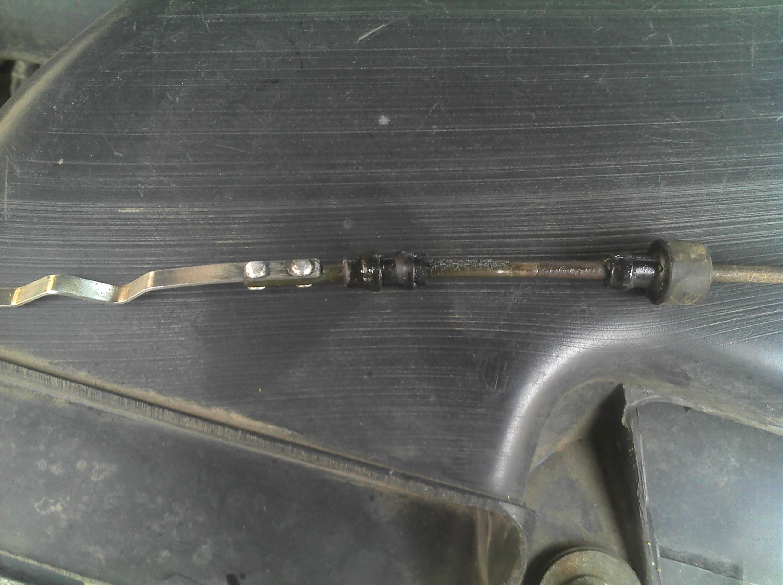

При попытке проверить уровень масла, слишком радостно вставлял щуп в трубку и стащил ограничительное кольцо, вместе со всей резинкой к самой ручке щупа.
Нужна помощь - у кого такой двиг - пожалуйста, сфоткайте щуп - что бы я попытался понять, где именно на щупе этот ограничитель - а то я нынче перелив обнаружил, победил его - а потом узнал о проблеме со щупом - нужно максимально быстро понять - слил ли я лишку или все нормально...

post Aug 13 2012, 07:21 PM
Цитата(Toncar @ Aug 13 2012, 07:17 PM) *
Круто. А как мне масло купить - ехать туда пешком, на верблюдах или на машине - рядом, в шаговой доступности не только щупов нет...
судя по фотке все просто
у тебя резинка развалилась на две, причем нижняя осталась на месте.
видишь насечка, ребрышки такие? резинка должна быть на наих
сдвигай резинку вниз максимально - это будет правильный уровень
на самурае у меня вся резинка ездит, только по этой насечке правильное место (примерно) и определяю...
