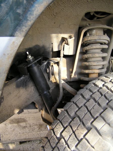

были установлены аморты Kayaba Monomax от крузака 80-ки, пружины добинсон 4см лифт, проставки 3см лифт (итого 7), спереди дополнительный аморты. h975g.GIF

Peternik   были установлены аморты Kayaba Monomax от крузака...   Mar 31 2007, 10:00 AM

Van   Интересно а как ведёт себя колдун с такм лифтом? ...   Apr 1 2007, 01:18 AM
Striker   Интересно а как ведёт себя колдун с такм лифтом?...   Apr 1 2007, 12:49 PM

pgrin   Напиши пожалуста как ті крепление к нижнему річагу...   Apr 2 2007, 12:55 PM
Striker   Напиши пожалуста как ті крепление к нижнему річаг...   Apr 3 2007, 03:16 AM
pgrin   Я имел ввиду нижние втулки в волговских аммо. Стр...   Apr 3 2007, 10:46 AM
Striker   Я имел ввиду нижние втулки в волговских аммо. Ст...   Apr 3 2007, 11:28 AM
pgrin   Передние слабоваті, клюют при торможении, крені в ...   Apr 4 2007, 04:00 PM
