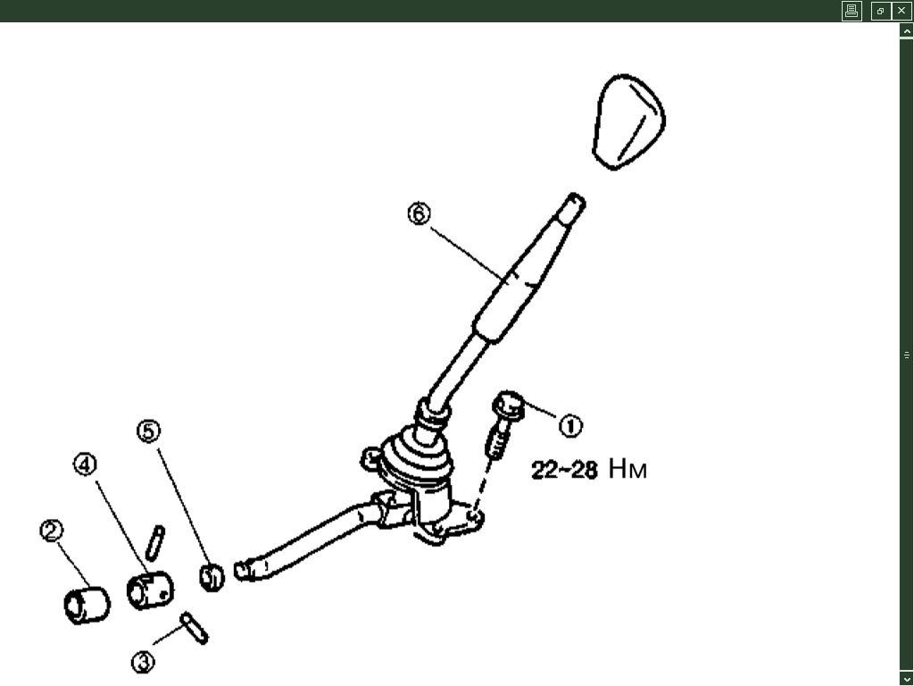

лучше залезть сверху из салона или снизу из ямы?
Рычаг КПП болтается. Болячка для КИА известная и легко устраняемая (по опыту Сефии).

Ребят, подскажите пожалуйста что за втулки надо поменять? А то зае...л уже этот люфт B020.gif
Какую втулку менять? Что то не пойму? Может под №4?

NN_52   Ребят, подскажите пожалуйста что за втулки надо по...   Aug 19 2012, 09:14 AM
nicos   Ребят, подскажите пожалуйста что за втулки надо п...   Aug 20 2012, 12:12 AM
KaZantip   еще процесс замены бы кто описал или реальное фото...   Aug 20 2012, 08:14 AM
NN_52   еще процесс замены бы кто описал или реальное фот...   Aug 23 2012, 09:45 PM
korsar_   Поменял у себя эти втулки номер 0K02A 17 489B, кул...   Aug 8 2013, 03:04 PM
