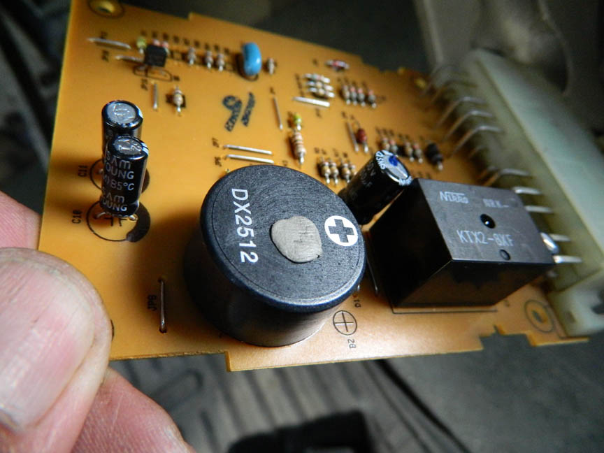

После нескольких отключений и включений аккумулятора перестал звучать сигнал открытой двери, хотя лампочка на панели загорается. И перестала работать сигнализация PARTNER(может есть у кого схема?). Как БУТ завязан с сигнализацией? Где находится сам БУТ и как выглядит? И куда обычно вклинивают сигнализацию в электрику машины?
Блин, люди мечтают отключить пикалку а у меня сама перестала работать, мне бы радоваться, а я понимаю что что-то перестало работать так как должно...

Отчет в догонку "Колокол" - звуковой сигнал открытой двери и вкл фар
B093.gif - ЗАМУЧИЛСЯ ЕГО ИСКАТЬ!...

Реагирует даже на включённую клавишу задних противотуманных фонарей(при выкл. зажигании!)

гранд 2002   а я на то место,где ты пластилином залепил подо...   Feb 11 2014, 03:22 PM

Panzer38   а я на то место,где ты пластилином залепил подобр...   Feb 11 2014, 03:59 PM
ghost   Выключатель вывел куда надо. Теперь когда хочу - ...   Feb 11 2014, 04:09 PM
korol   я выбрал второй вариант :D и просто отпаял :ep: ...   Feb 11 2014, 04:38 PM
ghost   а я отрываю :B200: ты старомоден :vot-tebe:   Feb 11 2014, 04:48 PM
korol   ты старомоден :vot-tebe: я вандал :fa:   Feb 11 2014, 05:11 PM
Александр 533   я вандал :fa: Я аккуратно дорожку контактную к б...   Feb 11 2014, 08:24 PM
korol   Я аккуратно дорожку контактную к биперу подрезал ...   Feb 11 2014, 08:26 PM

инженер   Гонг на открытые двери работает при включенном заж...   Feb 12 2014, 09:39 AM
Мазай   Гонг на открытые двери работает при включенном за...   Feb 12 2014, 10:35 AM

Михал   А на килининградском 2002гв где этот блок искать? ...   Nov 24 2014, 12:33 PM
Чел   А на килининградском 2002гв где этот блок искать?...   Nov 24 2014, 04:28 PM
Михал   Блиин... консоль снимать(   Nov 24 2014, 05:00 PM
Чел   Сигнал о включенных фарах никого не напрягает, ко...   Feb 12 2014, 03:01 PM
alldn   Снять панель над ручником и КПП - больше разговора...   Nov 24 2014, 08:11 PM
Александр 533   Снять панель над ручником и КПП - больше разговор...   Nov 24 2014, 08:24 PM
korol   Совершенно точно. Я года 4 назад туда залез, блок...   Nov 24 2014, 08:36 PM
Александр 533   а че его перерезать. отлично отламывается :h975g:...   Nov 24 2014, 08:49 PM
korol   Нееее, неее верно. Дорожку напаять моно, ну перед...   Nov 24 2014, 09:52 PM
m@loy   А у меня он просто залеплен сверху. Пищит, но очен...   Nov 24 2014, 09:50 PM

Чел   Приглушил пикалку кусочком липучки на отверстие до...   Nov 27 2014, 08:47 AM

tamanoid   На фишке к БУТу отсоединил провод №18 (светло зелё...   Aug 1 2015, 02:12 PM
