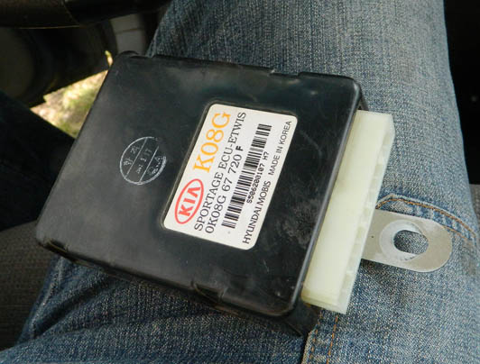

После нескольких отключений и включений аккумулятора перестал звучать сигнал открытой двери, хотя лампочка на панели загорается. И перестала работать сигнализация PARTNER(может есть у кого схема?). Как БУТ завязан с сигнализацией? Где находится сам БУТ и как выглядит? И куда обычно вклинивают сигнализацию в электрику машины?
Блин, люди мечтают отключить пикалку а у меня сама перестала работать, мне бы радоваться, а я понимаю что что-то перестало работать так как должно...

Отчет в догонку "Колокол" - звуковой сигнал открытой двери и вкл фар
B093.gif - ЗАМУЧИЛСЯ ЕГО ИСКАТЬ!...
у меня не реагирует на включеный свет
а увас также как и на открытую дверь реагирует?
Реагирует даже на включённую клавишу задних противотуманных фонарей(при выкл. зажигании!)

post Aug 22 2012, 10:33 AM
Это не проверял, а если начинаю выходить, а фары включены, или габариты - бьет в бубен! Факт!
стоп вроде тож было похожее
если фары включены а ключ не вставлен - то при выходе пасажиров звенит
а на водительскую не реагирует
вроде так
post Aug 22 2012, 01:45 PM
вроде так
У меня на водительскую/вкл свет реагирует, а на остальные не замечал dumai.gif
....Чет засомневался я, а мож это другой зуммер......, есть ли он....?
Надо посмотреть , опять же блок сейчас отключен....
