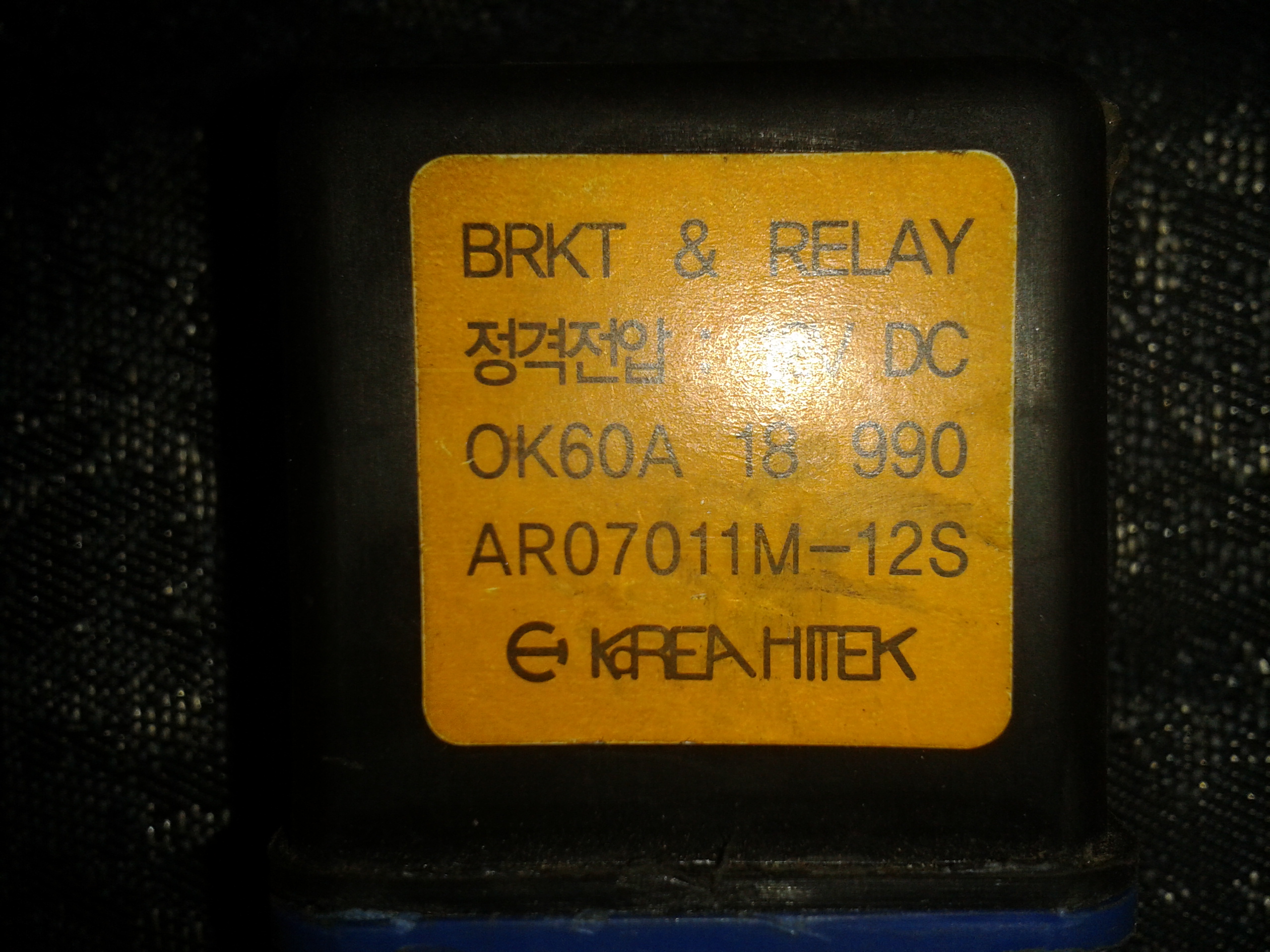

post Aug 23 2012, 12:05 AM
Сообщений: 113
Регистрация: 16-April 12
Пользователь №: 10,409
что это за реле, подскажите .

CAMP   что это за реле, подскажите .   Aug 23 2012, 12:05 AM
ПростоЖ   что это за реле, подскажите . Гугл с Яндексом ...   Aug 23 2012, 08:44 AM
