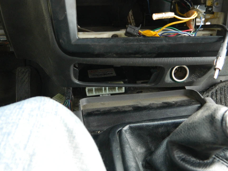

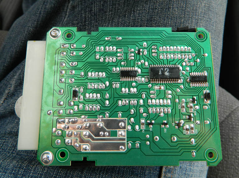

Отчет в догонку "Колокол" - звуковой сигнал открытой двери и вкл фар
B093.gif - ЗАМУЧИЛСЯ ЕГО ИСКАТЬ!...

Да и я про свет боле всего.... Поэтому не хочу совсем этот колокол вырубать - а сделать чтоб не бил по мозгам, за двери забота тож не лишняя конечно...
Еще на Мерсе на включенный стояночный при начале движения (!!!)))) был зуммер - ТОЖ КЛАСС!!!, Но как бы его здесь реализовать????))))
Беда - что мозг выносит:- остановился, пассажиры выходят, как всегда - общаемся, прощаемся. ..... А ОН -БЗДДДДЫНЬЬЬЬ, БЗДДДДЫНЬЬЬЬ, БЗДДДДЫНЬЬЬЬ B093.gif
У меня еще магнитола была подключена от включения зажигания: Остановился, жара - дверь открыл, включил зажигание (состояние остановки), чтоб музон или новости слышать и и и и и ОООППЯЯЯТТЬЬЬЬ - БЗДДДДЫНЬЬЬЬ, БЗДДДДЫНЬЬЬЬ, БЗДДДДЫНЬЬЬЬ B093.gif
Я ЕГО ПОЧТИ ПОБЕДИЛ (т е победил!, только побочное надо свести к минимуму!)

smile.gif Сосед раз озадачился этой проблеммой на ТАЙОТЕ, кое как нашел когокольчик, опыты со скотчем и пластилином и герметиком результата не дали mad.gif , БЗДДДДЫНЬЬЬЬ как был так и был B093.gif , А он парень решительный, решил- сделал. И закрутил в колокол пресс шайбу biggrin.gif . и он ЗАМОЛЧАЛ B162.gif ! Но что интересно, замолчал только на открытые двери, а на забытый свет БЗДДДДЫНЬЬЬЬ остался, чему он был очень рад так как забывал его гасить часто, поэтому просил его прикурить. Вот и на нашей машине мож тоже такое есть, т.е.БЗДДДДЫНЬЬЬЬ на двери и свет разные, ведь у кого то одно есть, другого нет. Пока блок снят проверить- в обоих случаях звук идет от одного зуммера или нет? B020.gif

Чел   А на килининградском 2002гв где этот блок искать?...   Nov 24 2014, 04:28 PM
Михал   Блиин... консоль снимать(   Nov 24 2014, 05:00 PM
Чел   Сигнал о включенных фарах никого не напрягает, ко...   Feb 12 2014, 03:01 PM
alldn   Снять панель над ручником и КПП - больше разговора...   Nov 24 2014, 08:11 PM
Александр 533   Снять панель над ручником и КПП - больше разговор...   Nov 24 2014, 08:24 PM
korol   Совершенно точно. Я года 4 назад туда залез, блок...   Nov 24 2014, 08:36 PM
Александр 533   а че его перерезать. отлично отламывается :h975g:...   Nov 24 2014, 08:49 PM
korol   Нееее, неее верно. Дорожку напаять моно, ну перед...   Nov 24 2014, 09:52 PM
m@loy   А у меня он просто залеплен сверху. Пищит, но очен...   Nov 24 2014, 09:50 PM
alldn   Правильнее наверное на разъеме БУТа поискать тесте...   Nov 25 2014, 12:13 PM
