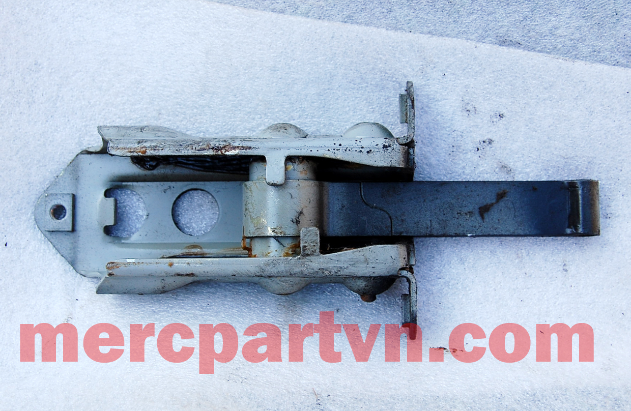

Чел   Так и не смог подогнать дверь идеально как должно...   Aug 27 2012, 10:18 AM
korol   На крайняк можно подкладки под петли, например, ч...   Aug 27 2012, 10:24 AM
Роман150   меня сильно не напрягает тот факт, что двери нужн...   Aug 27 2012, 12:15 PM
Чел   Или от мерса этот элемент втитерить? :dumai: А...   Aug 29 2012, 09:50 AM
Алексей 380   А ВЕДЬ - ИДЕЯ! Наверно так и попробую сделать...   Mar 27 2014, 03:49 PM
