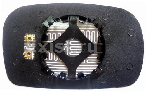

Антон14   Я покупал такие зеркала: 50309508 MABITEK Элемент ...   Aug 31 2012, 09:58 PM
korol   Я покупал такие зеркала: 50309508 MABITEK Элемент...   Aug 31 2012, 10:02 PM
Антон14   Фотка ниочём не говорит, кроме как, что влазиют...   Aug 31 2012, 10:15 PM
korol   Фотка ниочём не говорит, кроме как, что влазию...   Aug 31 2012, 10:19 PM
