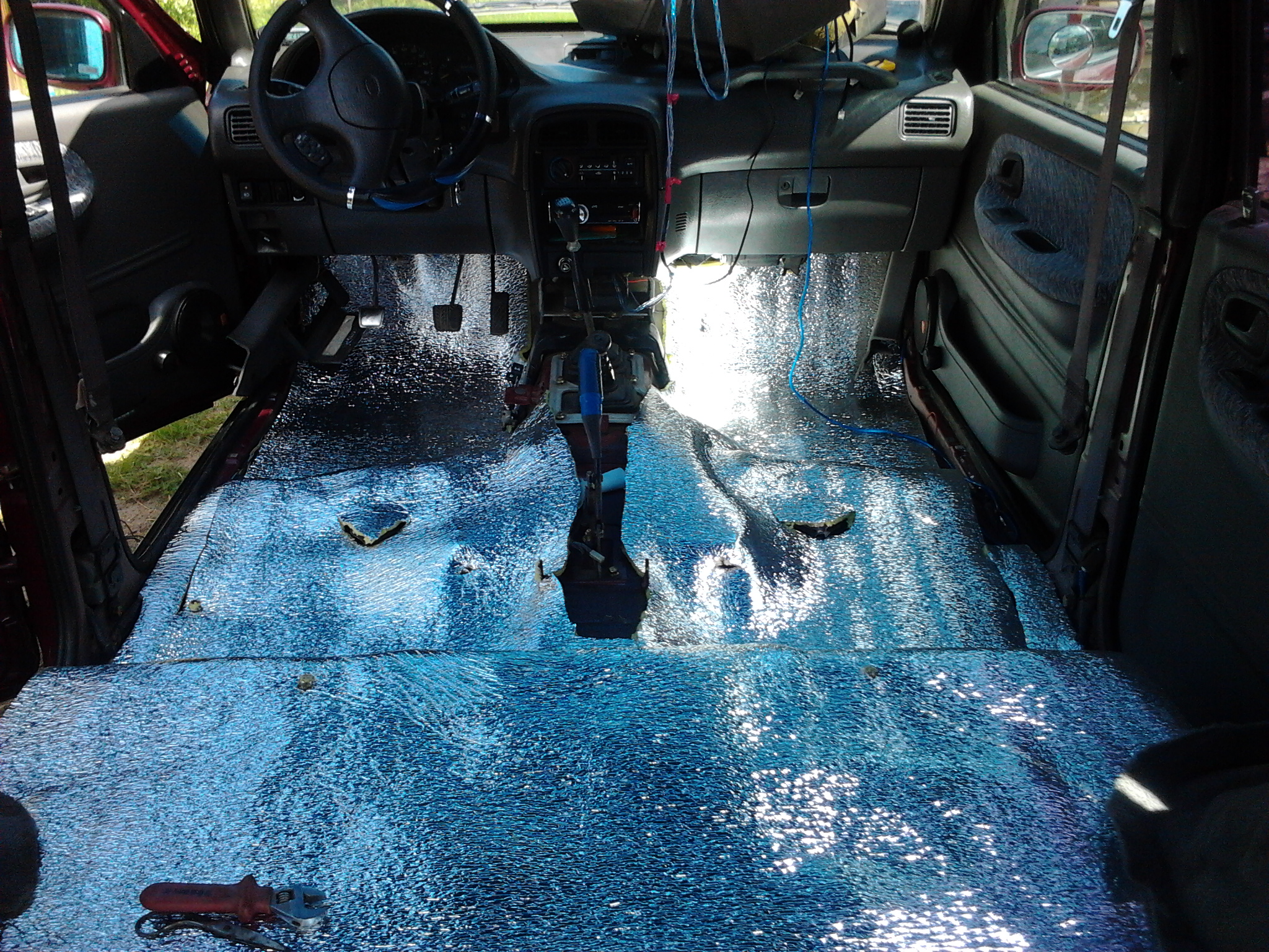

Чел   Greeting! Решил заняться шумоизоляцией... Так...   Sep 3 2012, 03:05 PM
slitov   БААААЛШОЙ РЕСПЕКТ!!!!!!))...   Sep 3 2012, 04:28 PM
Чел   Тут сделана виброизоляция дверей. Шумоизоляция де...   Sep 3 2012, 08:19 PM

Чел   Тут - это у меня? У меня там два слоя на наружней...   Sep 17 2012, 07:21 AM
