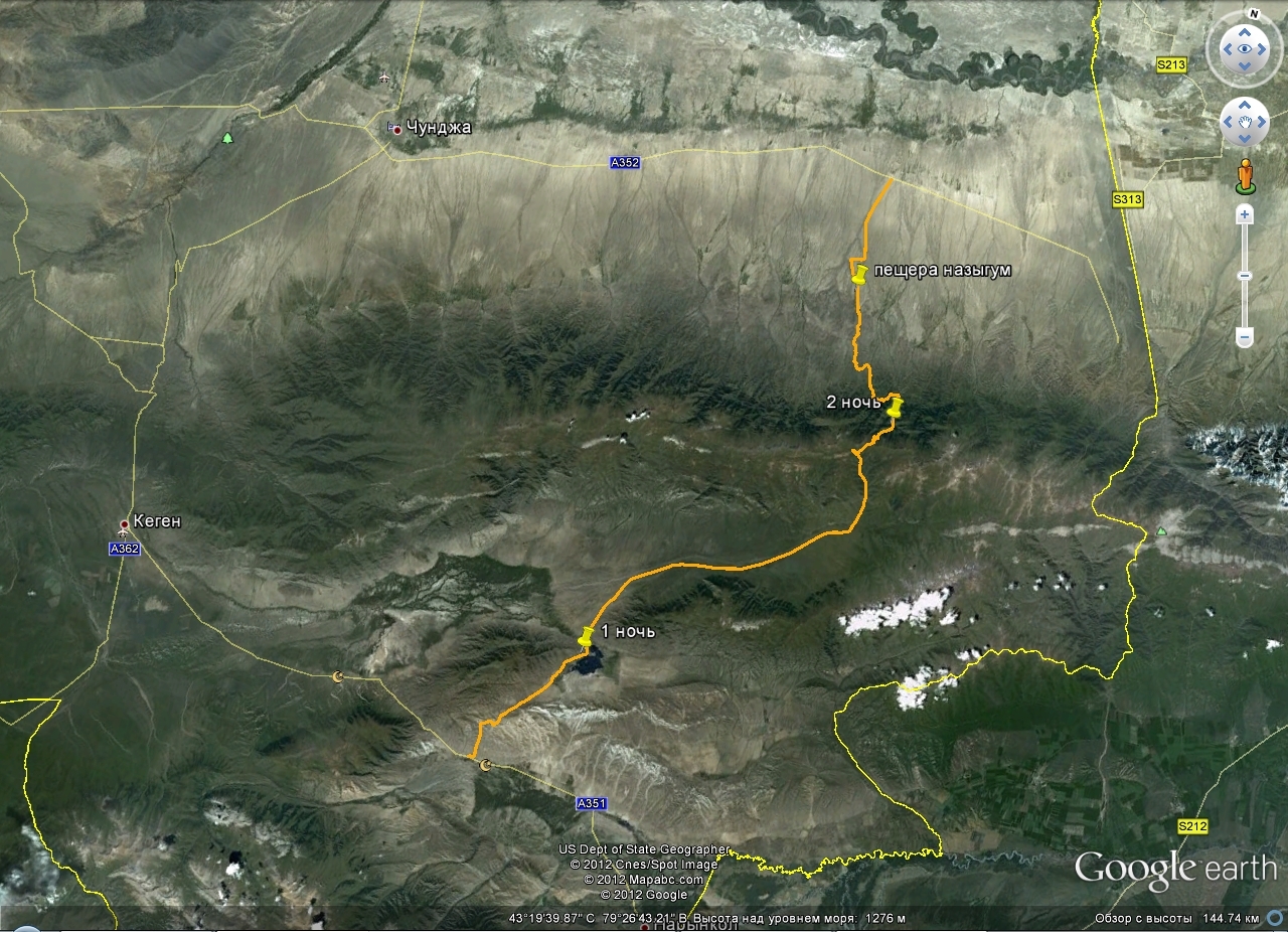

да я тоже вздохнул с облегчением. уже пошли сборки полным ходом. Еду на выходные на 3 дня в экспедицию через горы, там правда попсовая дорога.
800 км
Маршрутик...
