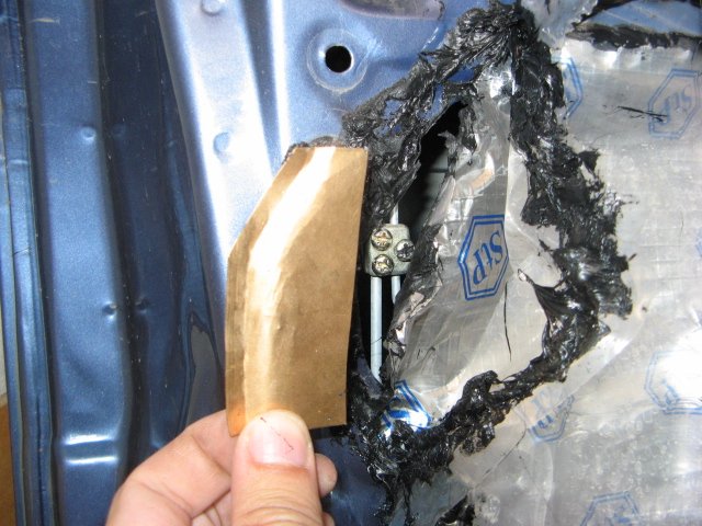

Испытания показали, что на водительской двери второй слой вибропласта прилипает к тяге привода замка и затрудняет его работу.
Из попавшей под руку жестянки вырезал заплатку smile.gif Придал ей определенную форму, смазал со стороны двери литолом. Прилепил между вибропластом и тягой.

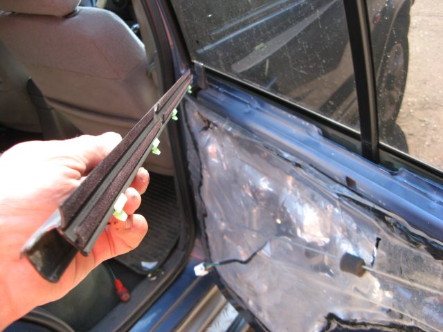

Обивки на дверях как-бы одеваются на приваренный по верху двери фланец.
Потом уже защелкиваются клипсы. Так вот одеть на этот фланец мешает резинка уплотнителя стекла.
Лучше ее снять и вернуть на место уже после установки обшивки.
