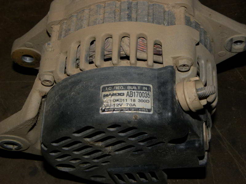

Сегодня, с целью примерить новый генератор на 120 А, снял родной Спортяжный.
У меня стоит MANDO AB1700035 (0K011 18 300D) на 70 Ампер.
Расстояние между двумя нижними "ушами" - 67 мм
Родной генератор MANDO 70A в сравнении с генератором CEVAM 120A
Кстати, обнаружил следы "физического контакта" корпуса генератора со шляпкой стяжного болта на карданчике рулевого редуктора rvu-i-mech.gif

Panzer38   Генератор.... родной   Nov 7 2010, 09:23 PM
609   Похоже, пора менять подушки двигателя.... :dumai...   Nov 7 2010, 09:24 PM
BFGoodrich   То, что новый генератор больше-не страшно. Сделаеш...   Nov 7 2010, 09:32 PM
