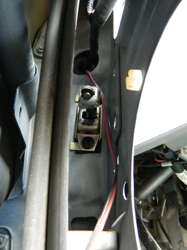

Ну вот, вчера изнутри посмотрел на него: Прикрепленное изображениеПрикрепленное изображение
Знать бы, чем он регулирует: то ли пружины с роликом или шариком - (тогда смажу), то ли резина.....
Не до снятия и разборки
