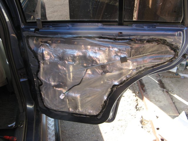

Решил заняться шумоизоляцией... Так сказать первый опыт.
И начать решил с дверей.
Купил 6 листов вибропласта и 1 лист битопласта (вроде так называется).

Снял обивку. Под ней прилеплен целофановый лист. Снимаем и его.
Штатно внутри ничего виброшумоизолирующего я у себя не увидел.
На наружную поверхность двери приклеил вибропласт. Резал куски по месту.
Внутри клеил без зазора, по краям - как получится.
Поверх - битопласт
Потом внутреннюю панель - вибропластом.
Далее вернул на место полиэтилен. Хотя может он теперь и не нужен... Ну да пусть будет...
Задние двери так-же
Испытания показали, что на водительской двери второй слой вибропласта прилипает к тяге привода замка и затрудняет его работу.
Из попавшей под руку жестянки вырезал заплатку smile.gif Придал ей определенную форму, смазал со стороны двери литолом. Прилепил между вибропластом и тягой.
Обивки на дверях как-бы одеваются на приваренный по верху двери фланец.
Потом уже защелкиваются клипсы. Так вот одеть на этот фланец мешает резинка уплотнителя стекла.
Лучше ее снять и вернуть на место уже после установки обшивки.
По краям обшивки приклеил полоски битопласта.
Результат:
2. Шумы улицы снизились. Но не настолько как я ожидал. Впрочем логично - надо обрабатывать днище, моторный щит, крышу, арки... Это потом...
3. Звук закрывания двери - получше, но тоже ожидал.
4. Звук передней акустики заметно улучшился.
Может кому пригодится опыт...
Ну и советы/коментарии интересно услышать.
