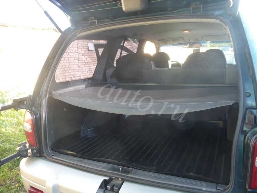

ПРИВЕТ ВСЕМ!ЗАГОРЕЛСЯ ИДЕЕЙ ПОСТАВИТЬ ГАЗ!ЗАНИМАТЬ МЕСТО В БАГАЖНИКЕ НЕ ОХОТА ВОТ И ПОДУМАЛ... ДО GRAND У МЕНЯ БЫЛ КОРОТЫШ,ЗАПАСКА СНАРУЖИ!КТО НИБУТЬ ПРОБОВАЛ СТАВИТЬ НА GRAND? 32a.gif

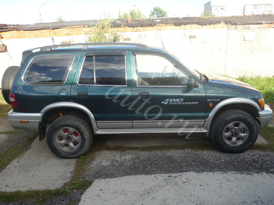

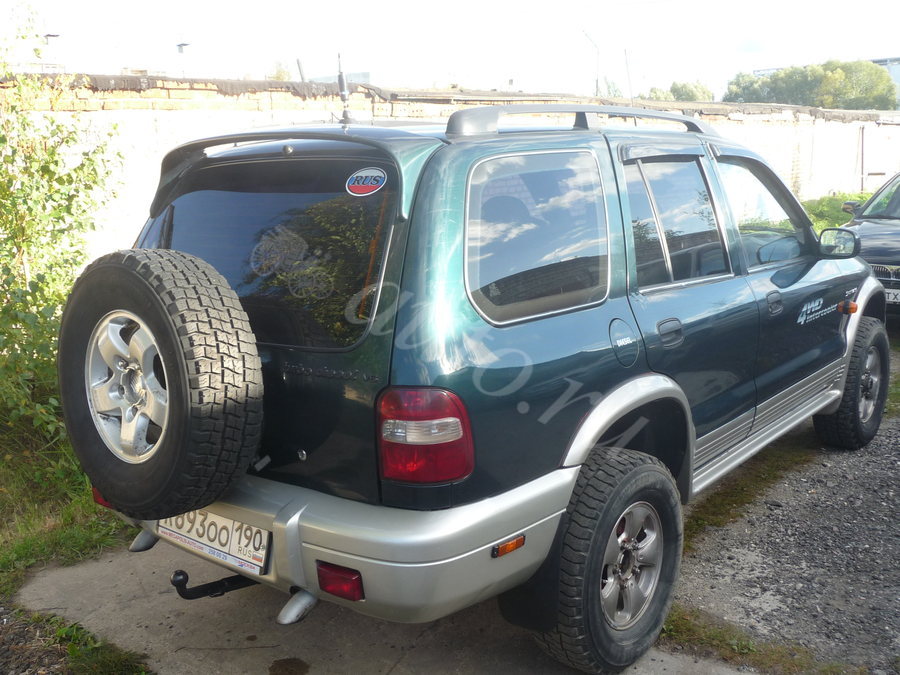

Наткнулся случайно на вот такой Гранд Прикрепленное изображениеПрикрепленное изображение Прикрепленное изображение . Случайно не клубный? Смотрится довольно аккуратно, вот только бампер как-то "по-варварски" вырезан под замок. Озадачился тоже таким вопросом, т.к. планирую установку ГБО, да и 235-ая резина не влезет в нишу под запаску.
П.С. Вот только не понял, две трубы у него сзади штатные на дизеле или колхоз?

ХИЩНИК879   замок выставил и тупо приварил.бампер грел феном ...   Apr 5 2011, 09:15 PM

brat po razumu   ....сразу не фоткал,думал что никому не интерестн...   Apr 6 2011, 12:52 PM
ХИЩНИК879   сварка не нужна!но придется повозится с крепл...   Apr 6 2011, 09:08 PM
