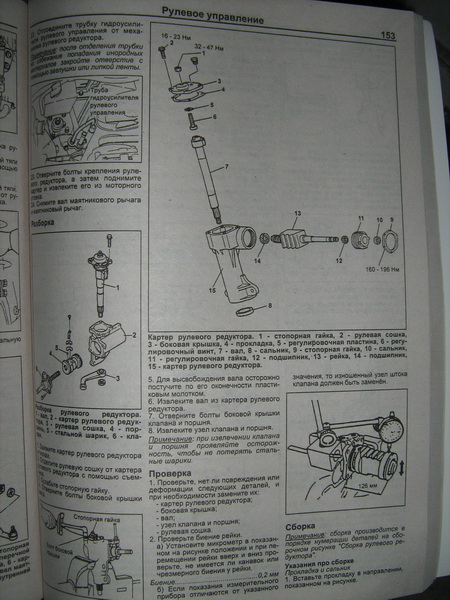

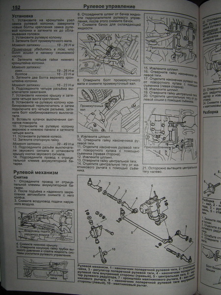

на тему ремонта рулевого редуктора... наткнулся на книжку по ремонту нашей машинки, где подробно описана процедура разборки сборки данного узла... и согласно этой книжке ремкомплект на рулевой редуктор должен быть... вот только где его взять dumai.gif
post Sep 21 2012, 03:21 PM

nik*nik   на тему ремонта рулевого редуктора... наткнулся на...   Sep 21 2012, 02:53 PM
Михаил776   на тему ремонта рулевого редуктора... наткнулся н...   Sep 21 2012, 03:21 PM

Александр 533   а где книжку такую купить полезную? У мну есть в...   Nov 5 2012, 08:11 PM
