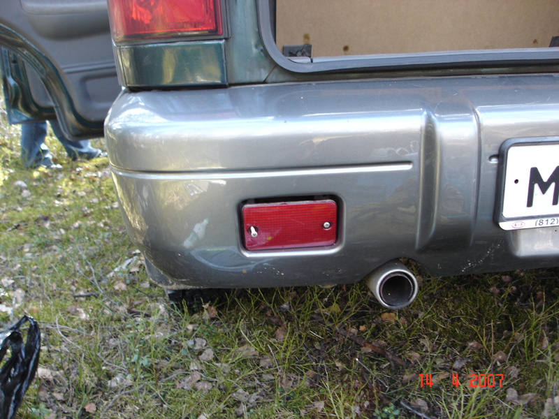

МихаилТ   Дык это и есть задние ПРОТИВОТУМАНКИ :B178: Задн...   Apr 12 2007, 11:33 PM
Pinogor   Немного не туда :), хотя что такое противотуманки...   Apr 12 2007, 11:38 PM
Pinogor   а в заднем бампере красные фонарики ты как включа...   Apr 12 2007, 11:06 PM
МихаилТ   Смотрел я в галерее. Есть у него задние противоту...   Apr 12 2007, 11:12 PM
kostetik   действительно противотуманки и есть ка у меня точь...   Apr 12 2007, 11:10 PM
МихаилТ   Походу мой ГРАНД в КАЛЕ удешевили по самое неболуй...   Apr 12 2007, 11:44 PM

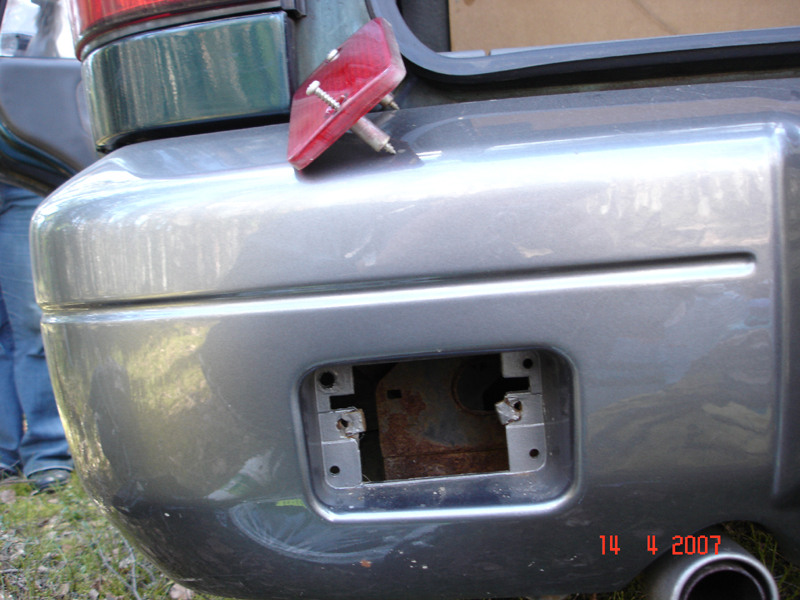

МихаилТ   Леш, вот вместо этих катафотов я и хочу поставить,...   Apr 12 2007, 11:50 PM
Panzer38   Леш, вот вместо этих катафотов я и хочу поставить...   Apr 13 2007, 09:49 AM
МихаилТ   С БЕЛЫМИ могут возникнуть проблемы при прохождени...   Apr 13 2007, 10:17 AM
Michael   Чудеса. Машина калининградская моя. И противотуман...   Apr 13 2007, 11:50 AM
МихаилТ   Чудеса. Машина калининградская моя. И противотума...   Apr 13 2007, 12:23 PM
flint   Чудеса. Машина калининградская моя. И противотума...   Apr 14 2007, 11:59 AM
Michael   "На счет разЪемов точно сказать не могу,т.е. ...   Apr 13 2007, 12:30 PM
