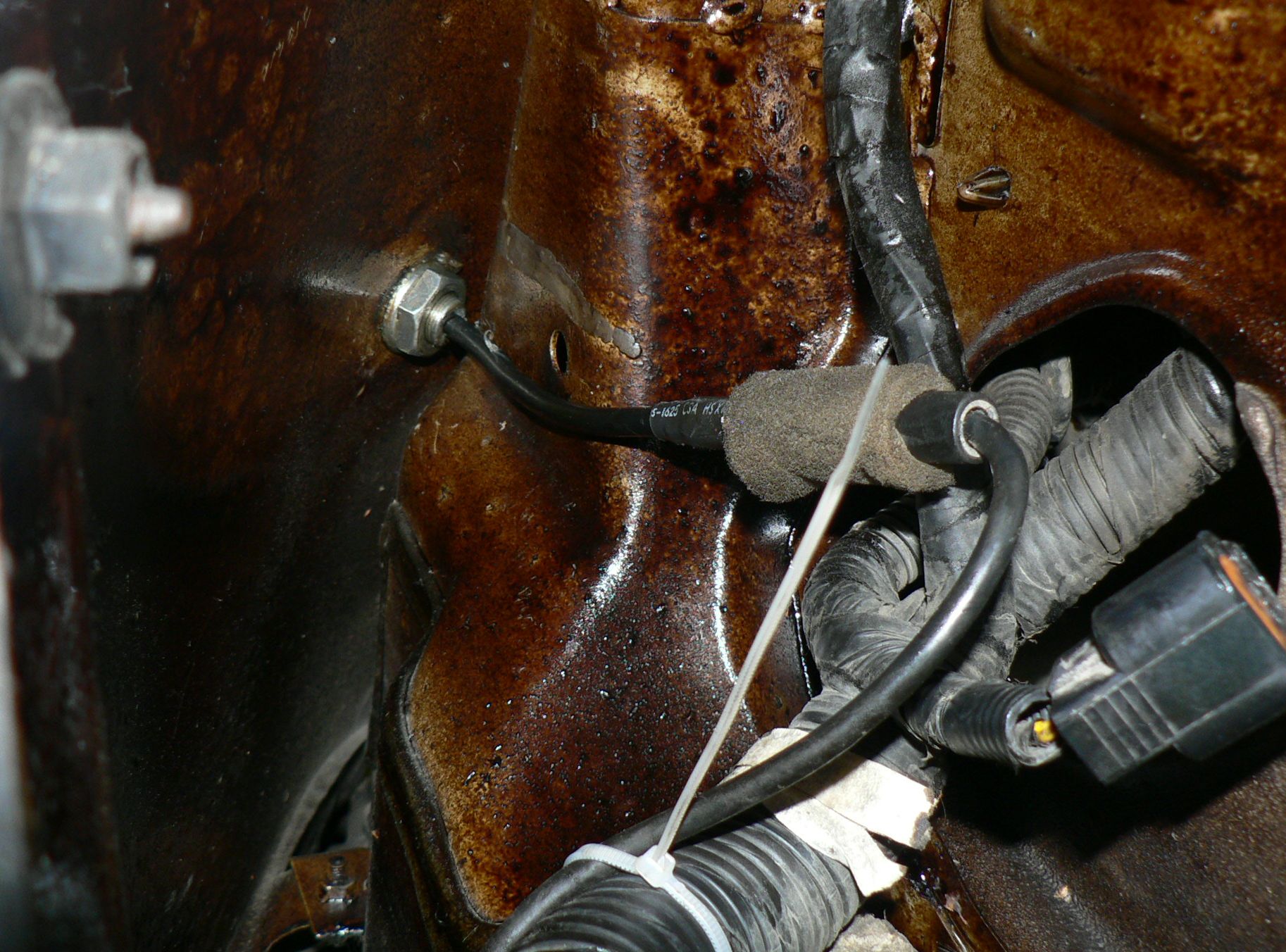

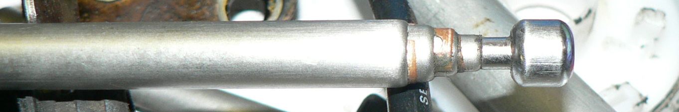

Всю зиму я ездил не включая радио. Виной тому была антенна, которая не хотела выдвигаться нормально и только трещала.
И вот сбылась моя голубая заветная мечта, я выбросил этот проклятый автомат.
Перед работами по замене антенны долго размышлял, что делать:
- самый простой способ - выдвинуть антенну, сколько она сможет и отключить от нее разъем питания.
Просто, но как-то некошерно.
- самый рекомендуемый способ - плюнуть на старую антену и поставить себе Бош на стекло.
Не нравится то, что в крыле останется неработающая антенна. К тому же полностью она не убиралась.
- третий способ - найти подходящую наружнюю антенну, демонтировать автомат и поставить новую антенну в то же отверстие в крыле.
Я пошел по третьему пути. Долго стоял в магазине, по 10 раз перещупал все антенны, даже сходил примерил к крылу. Хотелось, чтобы антенна стояла как штатная, чтобы не мешали дополнительные шарниры и пружины.
Остановился на антенне Prology WAA-106. Стоимость 300 рублей. Была еще аналогичная активная антенна - 450 рублей. Наверное она лучше, но в связи с тем, что я часто езжу с радиостанцией, я засомневался, стоит ли ее брать. Было опасение, что антенна прикажет долго жить, если в метре от нее будет работать 50 ваттная антенна радиостанции.
Разборка и снятие старой антенны описана в классическом труде pinogor-a ( http://www.sportage-club.com/index.php?opt...id=71&Itemid=25 ) Спасибо ему за подробный фотоочет. Никаких трудностей тут не было.
А монтаж новой антенны заключался в закручивании гайки на 22 с обратной стороны крыла. Гайка штатная, никакие детали от старой антенны не использовались. Угол наклона основания антенны оказался абсолютно таким как нужно, никаких дополнительных телодвижений не потребовалось.
Вот что получилось:
Гайка изнутри крыла:
Остатки былой роскоши:
Антенна смотрится очень хорошо, сегодня ездил за 50 км от Тамбова, работала хорошо.

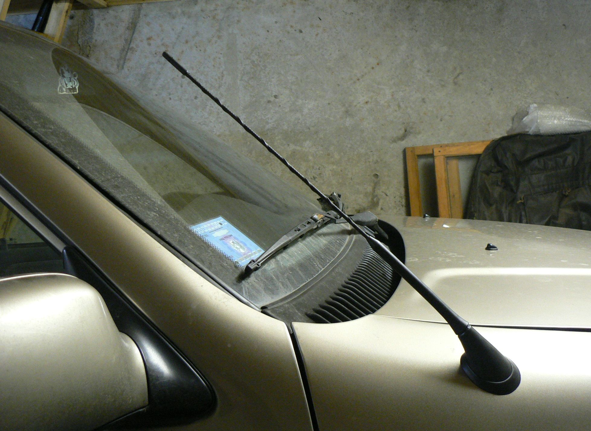

Тоже решил заменить родную антенну-автомат. Стала потрескивать при подъеме и при опускании не всегда полностью заезжала на место. Сначала думалось снять и попробовать восстановить родной автомат, мало-ли из-за грязи проблема. Но вскрытие показало, что внутри все более-менее нормально, нашел только на одной шестеренке сломанный зуб, но это никак не повлияло на ее работу.Прикрепленное изображение Прикрепленное изображение . Засада была именно в самом выдвижном штоке антенны, при поднятии между секциями стали вылезать медные вставки. Они-то и блокировали подъем всей антенны. Прикрепленное изображение Прикрепленное изображение . Короче говоря реанимация штока не удалась otstoy.gif. На заказ шток стоит за 1100 руб, жаба заговорила по-человечьи... Да и сама эта конструкция мне как-то не особо нравилась, хотя при установке магнитолы я поставил тумблер управления антенной (синий провод). В магазине тоже долго выбирал, хотелось в первую очередь установить антенну не вертикально, а с неким углом, как на большинстве авто. Выбор пал на это Триада Прикрепленное изображение Антенна активная, т.е со встроенным усилителем. Но этот момент не был основной, так как общаясь с разными электронными китайскими поделками заранее был почти уверен в том, что его придеться снять! 1111480105.gif Перед окончательной установкой на место решил проверить, как будет лучше работать антенна, с усилителем или без него. Методом перепаек проверил, что антенна куда лучше работает БЕЗ усилителя ( с питанием 12 в все нормально). Заодно выкинул кабель купленный вместе с антенной, заменил его на нормальный кабель с родной антенны-автомата. Монтаж - просто закрутить гайку на 22. Прикрепленное изображение
Результат Прикрепленное изображение Прикрепленное изображение Прикрепленное изображение
Подошло все хорошо и угол наклона получился такой, какой хотелось. Для антенны длиной в 45 см прием очень хороший (без усилителя) и меньше в глаза бросается при езде. По лесу с ветками никаких проблем, гибкая и не высокая. B128.gif 39a.gif

Ниче так, симпатично получилось. Изображение
