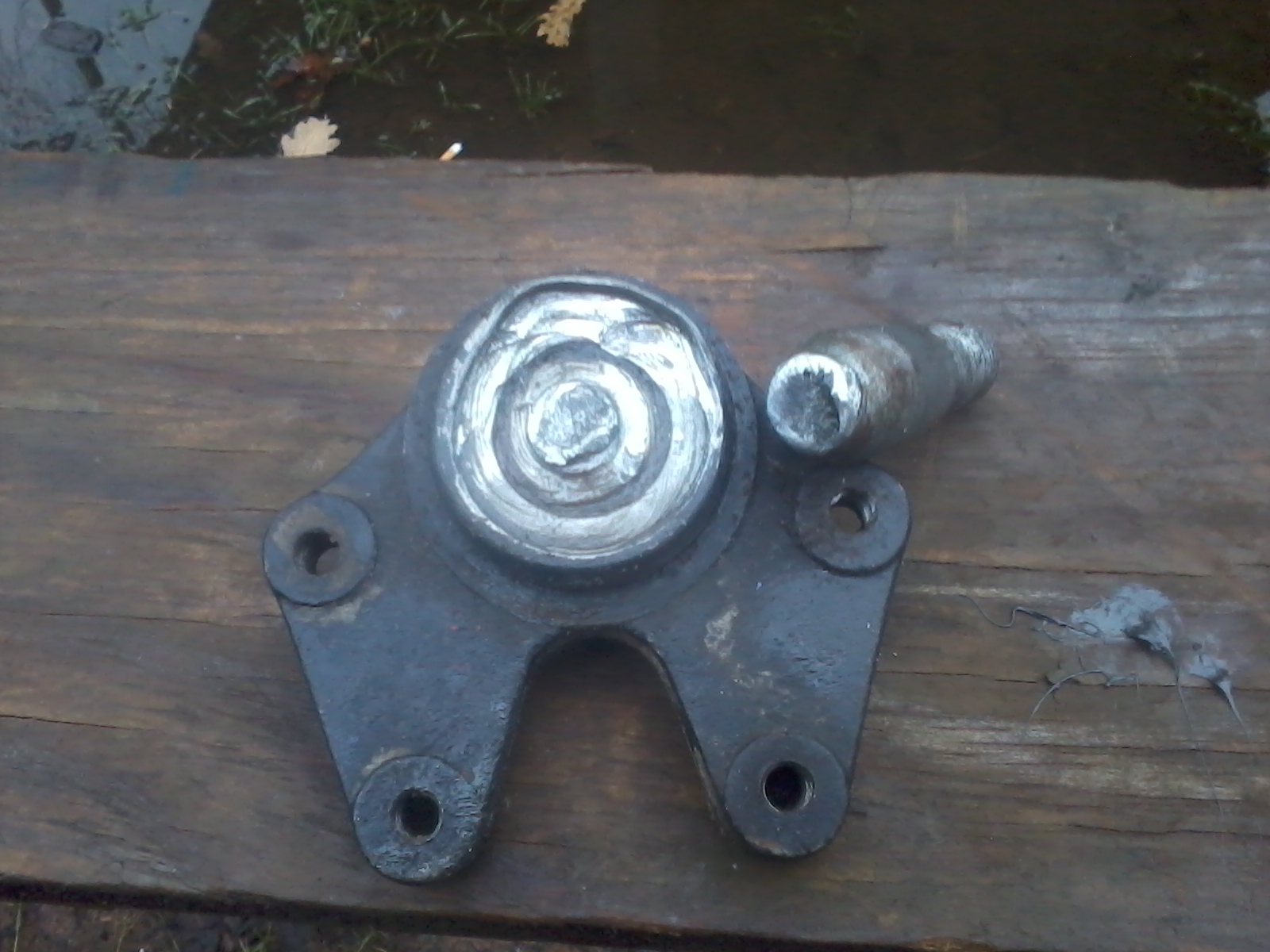

Вот фото Прикрепленное изображение
шаровые покупал в Экзисте еще в июле, поставил в сентябре. Пришли две в одной фирменной коробочке CTR. Коробочка не заклена, шаровые без пакетиков и без опозновательных знаков. Сейчас заказал "оригинал" Kia. Думаю прийдет CTR, может настоящий.
Заводской брак. На фото видно, что в пальце была раковина.
