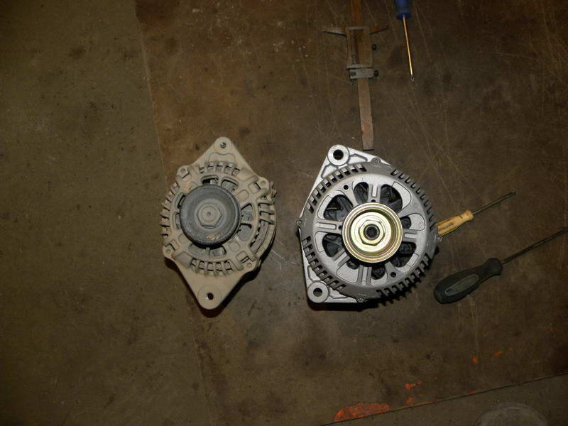

Сегодня, с целью примерить новый генератор на 120 А, снял родной Спортяжный.
У меня стоит MANDO AB1700035 (0K011 18 300D) на 70 Ампер.
Расстояние между двумя нижними "ушами" - 67 мм
Родной генератор MANDO 70A в сравнении с генератором CEVAM 120A
Кстати, обнаружил следы "физического контакта" корпуса генератора со шляпкой стяжного болта на карданчике рулевого редуктора rvu-i-mech.gif
P.S. CEVAM 120A это тот, что установлен у Сани BFGoodrich и Фил'а
