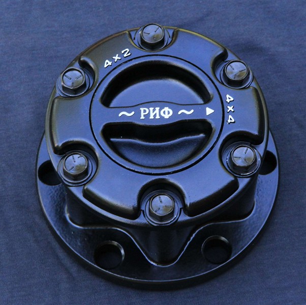

Привет коллегам!
Вопрос у меня по ручным муфтам (хабам): какую смазку стоит набивать в ручные муфты? Дело в том, что чел, который мне их продал, предупредил: смазка должна быть жидкой, типа трансмиссионки, иначе могут плохо включаться. Так ли это?

CTAC   Я себе недавно поставил механику - AVM-460. Так в...   Jan 11 2009, 12:19 AM
kross   Я себе недавно поставил механику - AVM-460. Так в...   Jan 11 2009, 12:25 AM
Dmitry1972   если уж мазать, то только жидкой смазкой. машинным...   Jan 11 2009, 12:22 AM
Олег   В итоге пришли к дружному выводу - хоть варн, хоть...   Jan 11 2009, 12:48 AM
CTAC   В итоге пришли к дружному выводу - хоть варн, хот...   Jan 11 2009, 12:53 AM

YASNYJ   Купил наконец то себе ручные муфты AVM 460. Вон он...   Mar 17 2009, 11:48 AM
609   1. Стоит ли их смазывать или ставить такие как он...   Mar 17 2009, 12:27 PM
