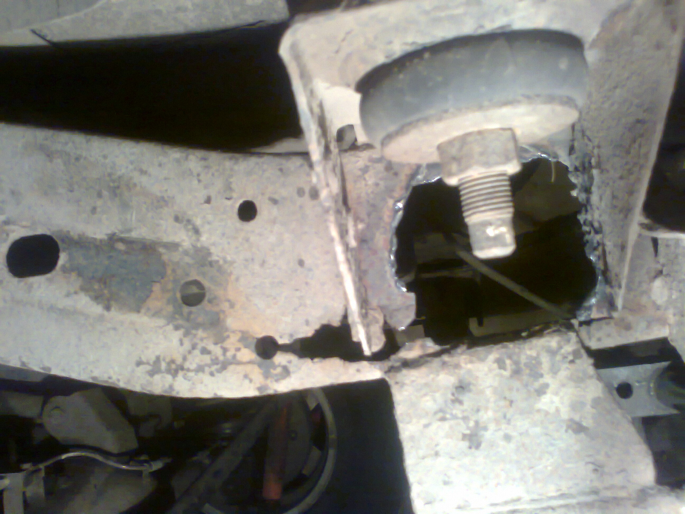

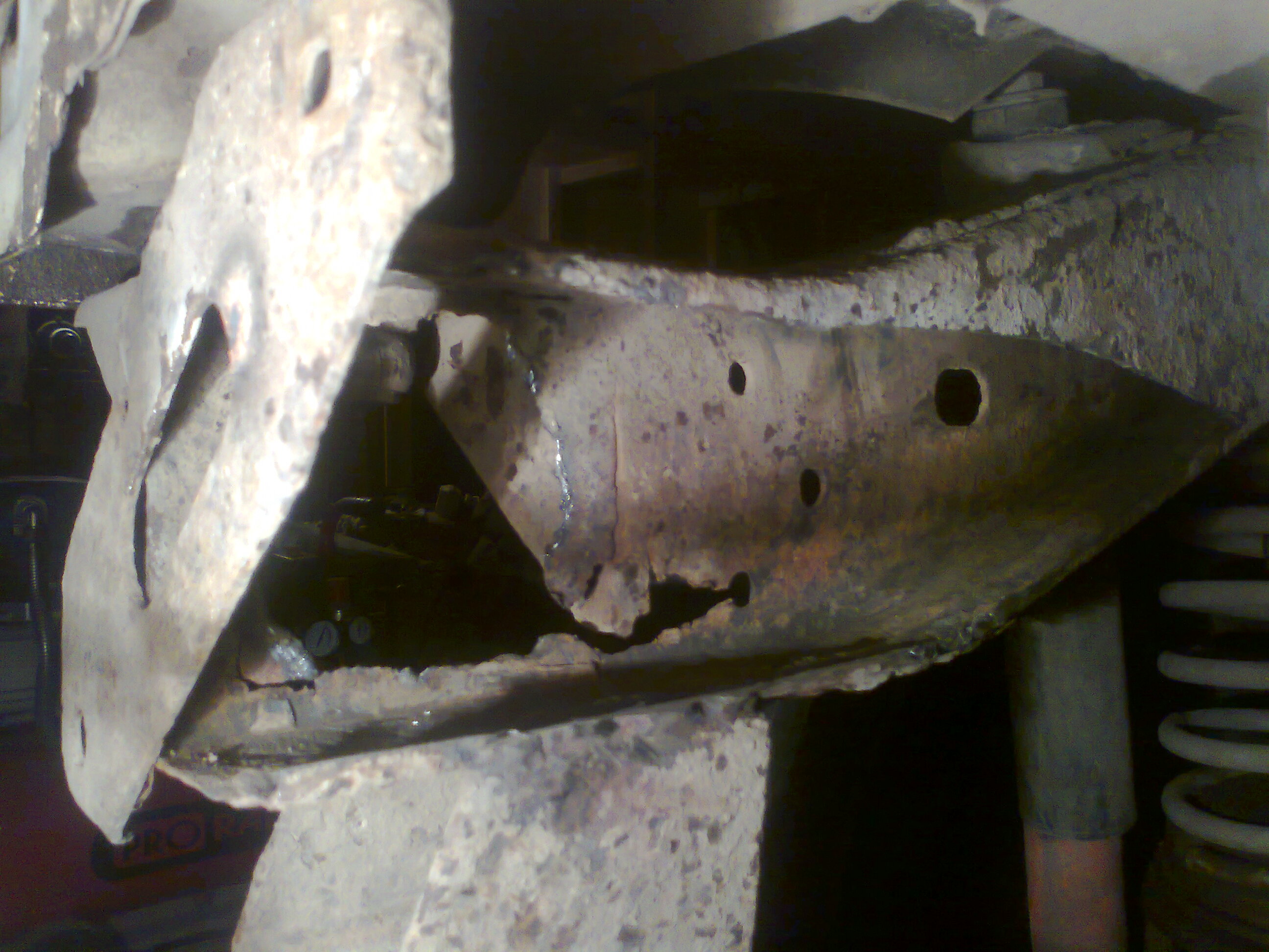

короче, купил фаркоп, хотел установить... но вокруг штатных отверстий гниль, отложил до лучших времен.
счас время наступило, полез смотреть...
а там все стало хуже.
см. фотку
это правая сторона по ходу авто.
вопрос, что делать?
ну понятно что варить, а как правильно?
до амортизаторов или их надо отрывать, а потом на место ставить?
и чего это вообще оно там такое гнилое?
с лева лучше, но тоже вокруг отверстия труха...

Ну понеслась biggrin.gif так было:
Причина вот:
Так стало:

саня тр-тр   Вот что было потом: делаем затычки привариваем вн...   Nov 3 2012, 12:04 PM
