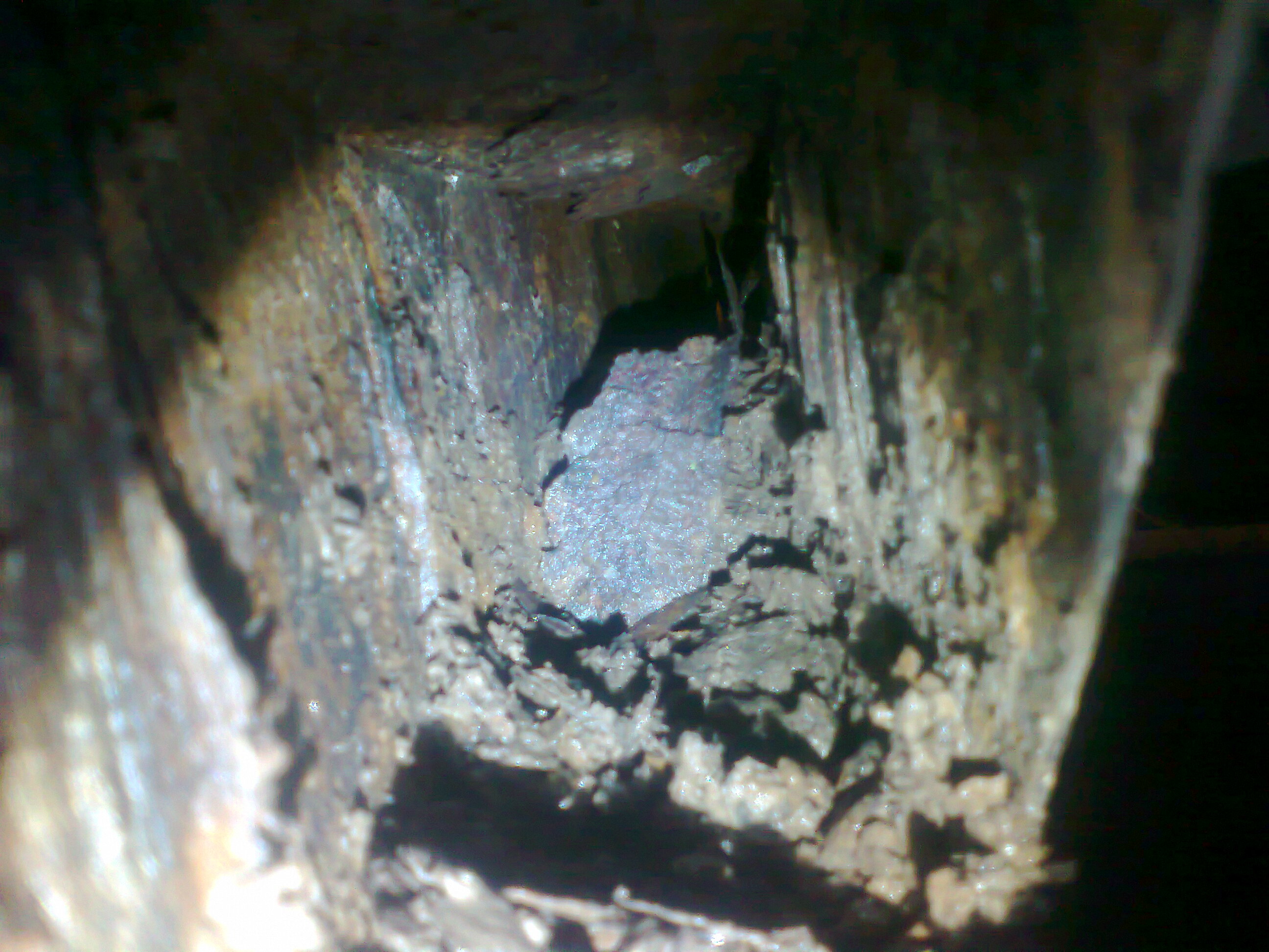

короче, купил фаркоп, хотел установить... но вокруг штатных отверстий гниль, отложил до лучших времен.
счас время наступило, полез смотреть...
а там все стало хуже.
см. фотку
это правая сторона по ходу авто.
вопрос, что делать?
ну понятно что варить, а как правильно?
до амортизаторов или их надо отрывать, а потом на место ставить?
и чего это вообще оно там такое гнилое?
с лева лучше, но тоже вокруг отверстия труха...

Ну понеслась biggrin.gif так было:
Причина вот:
Так стало:

знакомая картина 1111480105.gif два года назад почти целое лето под машиной провёл. всё началось после того как снял подножки которые крепились хомутами к раме eg.gif ......зачистил, ржу вырезал,промыл и обработал два года полёт нормальный B128.gif
красивый узел -крепче держит!
